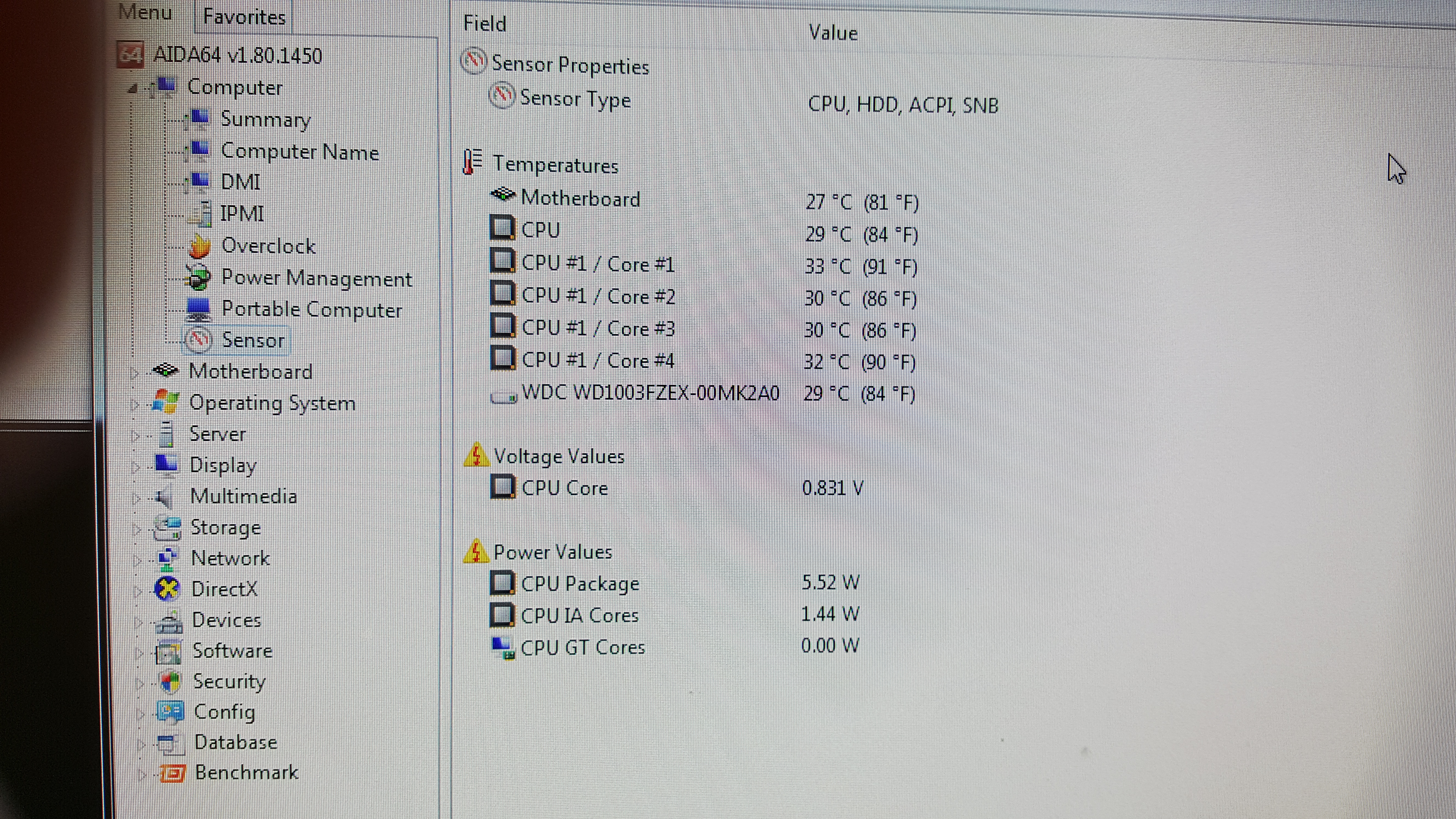

מה הטמפ' של המעבד ?
זהו,לא יאומן,המחשב שוב נכנס ללופים של ריסטרטים,מיליונית השניה אחרי שצילמתי את התמונה הוא עשה ריסטרט,מעלה תמונה.
