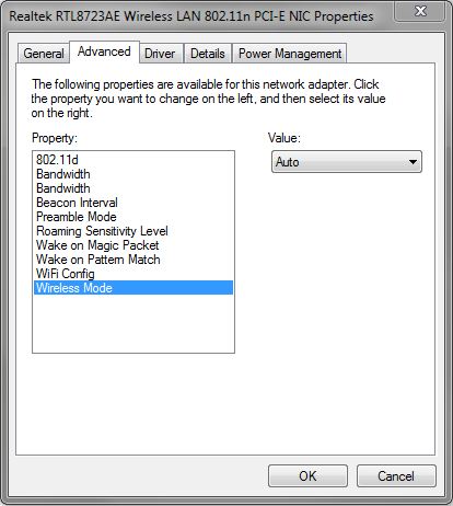

באיזה מהירות מתחבר הכרטיס התקול לרשת ?
האם מוגדר בו full duplex ?
רשמתי, 120-150
ואין לי שם את ההגדרה הזאת של Full Duplex.. זה לא משהו של רשת קווית בכלל ?
אני אבדוק עם דרייבר אחר אם יש את אותן ההגדרות בדיוק
דרך אגב, שמתי את ידיי על עוד כרטיס רשת ממחשב HP, הפעם של Qualcomm וגם הוא נכנס למחשב ועבד מעולה וללא אישיוז, אז ניתן להסיק שאין על הלוח אם של הנייד הזה הגבלות?
נערך על-ידי Epidem
כן, full duplex זה לא משהו שקיים ברשת אלחוטית.
