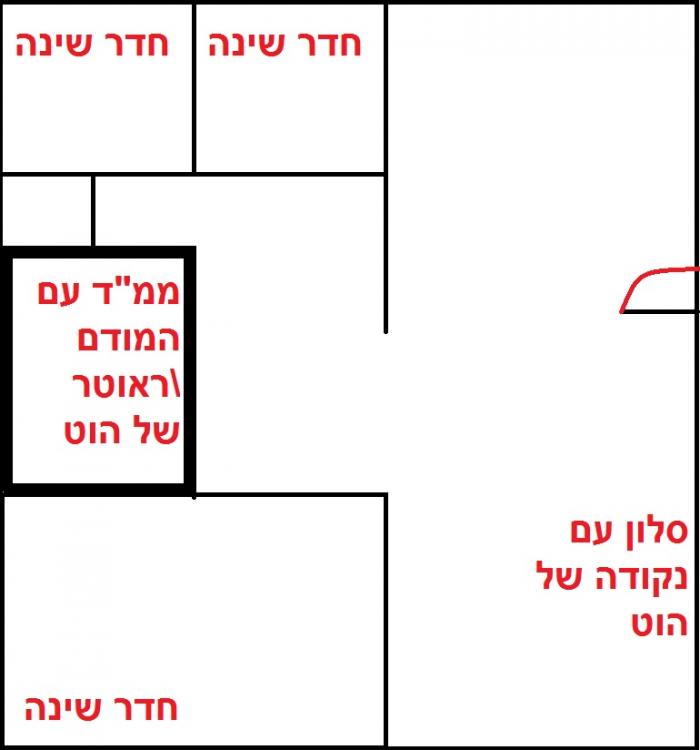

בבית של חברה שלי יש להם בעיה ארוכה עם הקליטה שבעיקרה בגלל שהוט סיפקו להם את המודם שהוא גם ראוטר הארור HOTBOX שהטווח שלו בדיחתי למי שלא יצא לחוות אותו.
מצרף שרטוט של הבית
fdssg.thumb.jpg.215a8c8a8719041de24fb907
המודם נמצא בממ"ד וכשהם עברו לבית(לפני תקופת האלחוט) הם העבירו כבלי רשת בתוך הקיר מהממ"ד לשני חדרי השינה הקטנים ככה שעד לאחרונה הם הסתדרו רק שעכשיו יש בבית 2 טלוויזיות חכמות ונייד שלא מקבלים קליטה בכלל.
בקיצור השאלה היא כזאת וכאן אני צריך את עזרתם, מה הפתרון הכלכלי ביותר לבעיה במידה ורוצים קליטה טובה בבית? ניסינו לשים מגדיל טווח בסלון אבל זה לא הגדיל את הטווח מספיק, ובסלון יש נק' של הוט שאפשר לשים בה את המודם אבל זה אומר לקנות 2 כרטיסי רשת אלחוטיים לחדרי השינה הקטנים.
אפשר לקנות ראוטר של TP LINK אבל השאלה אם הוא יהיה בממד האם הוא יהווה שיפור?
בקיצור תנו רעיונות מה הפתרון הכי כלכלי לבעיה
תודה לעוזרים!

נתחיל מזה שלא שמים בממד נתב, לא משנה מה הסיבה.
יש לך קבלי רשת שמגיעים לחדרים אחרים? יופי תחבר לשם נתב שתקנה ואתה מסודר.
להוט יש ציוד MOCA, אתה יכול לשים בסלון HOTFIBER ואז בממד להעביר MOCA לממד ומשם למשוך את הקבלים לחדרים.
ראוטר באחד מחדרי השינה זה לא אופציה כי זה לא בריא במיוחד.
הרעיון עם הFIBER והMOCA מעניין, אתה יכול טיפה לפרט מה זה MOCA?
להבנתי הFIBERBOX הוא גם מודם+ראוטר בעצמו לא?
עוד אפשרות היא לעבור ל-FIBERBOX עם ה-FIBERBOX מיני.  MOCA היא טכנולוגיה שמאפשרת להעביר תקשורת על כבלי קואקס.
