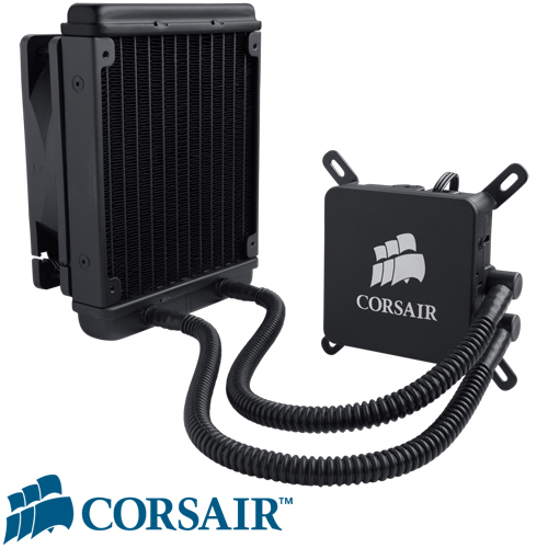

פה יש רשימה של קירור נוזלי תומך 1151:
http://ksp.co.il/?select=.1066..1329..2625..1139.&list=1&sort=2&glist=0&uin=0&txt_search=&buy=&minprice=0&maxprice=0
בטוח יש את המוצרים האלה גם בפלונטר, אני פשוט לא יודע איזה מומלץ..

המפרט שנתתי הוא בסדר? איזה קירור מומלץ? (הסיבה היחידה שאהבתי את הקירור הנוזלי, בתור אחד שלא מבין כלום בקירור, היא בגלל שזה נראה ממש טוב, ואני מתאר לעצמי שזה שקט..)
אם אתה לא מבין כלום אז אולי כדאי שתקרא קצת לפני שאתה מחליט
ולא רק בגלל שאתה מחליט אלה בעיקר בגלל שאתה זה שממלא את השאלון שעלפיו אנחנו בונים מפרט...
אז הנה מדריך שכתבתי לסירקולציה וקירור מערכות שכדאי לעבור גם עליו :
http://hwzone.co.il/community/threads/567365-%D7%9E%D7%93%D7%A8%D7%99%D7%9A-%D7%A1%D7%99%D7%A8%D7%A7%D7%95%D7%9C%D7%A6%D7%99%D7%94-%D7%95%D7%9E%D7%A2%D7%A8%D7%9B%D7%95%D7%AA-%D7%A7%D7%99%D7%A8%D7%95%D7%A8?p=5084330#post5084330
ואם אתה בכלל לא בכיוון של OC אז חבל על כל הציוד הזה. אבל אין ספק שהקירור מים הוא בהחלט אחד היפים =]

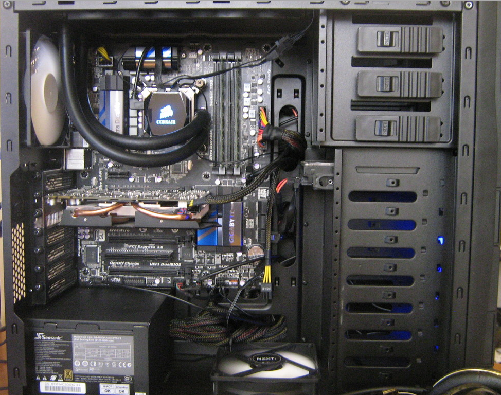

1329398267g67Xl.jpg?dl=0
9ecd1f191c17a1d44cc7e1924186cd5c.png?dl=0
קראתי את המדריך שכתבת - חייב להגיד שזו חתיכת השקעה וזה שיעור ממש טוב לפעם הבאה שבה ארכיב מחשב.. (בתקווה שזה יהיה המחשב שתמליץ עליו, ובחודש הקרוב..)..
מה שהבנתי זה שהP100 הוא מארז מדהים מבחינת סירקולציה, חוץ מהחלק הקדמי שאטום לגמרי - אבל אני אפתח אותו במידה ואשתמש במחשב בצורה ממש מאסיבית..
לגבי קירור - אני לא מבין למה אנשים לא קונים רק קירור נוזלי.. הוא לא שואב אבק והוא הרבה יותר שקט, עכשיו אני מבין שהוא לא רק יפה ;)

אגב, זה:
פשוט נוראי.. אני לא מבין איך הבנאדם לא נחנק בחדר מהכמויות האלה של האבק..
קודם כל בקשר לקירור הנוזלי אני יכול להסכים שהמדריך קצת מטעה אבל זה לא נכון לומר שהוא לא עושה רעש כלל
מפני שהוא דווקא כן מבוסס על מאוורר. פשוט הוא לא נמצא על מעבד אלה בגב או תקרת המארז.
ודווקא במקרה של הP100 שעשוי עם ציפוי אקוסטי לבידוד רעשים (לכן הוא סוגר ואסור לך לפתוח אותו מקדימה!)
כך שמאוורר בתוך המארז יהיה שקט יותר מאשר מאוורר חיצוני. קח בחשבון . .
למה לא משתמשים רק בזה? כי זה ייקר מאוד. לי יש מאוורר שעולה 40 שקל על מעבד I5 ופשוט אין טעם ביותר מזה.
אני רק מזכיר לך שמערכת קירור מים טובה עולה 400 שזה היה בזמנו כמעט רבע מהתקציב שלי עבור כל המפרט X_X.
בנוגע לתמונה, אכן מחריד למדיי. ונחזור למפרט שבנינו עבור הצרכים שלך - אתה מגזים בהחלט.

והקירור נוזלי? סתם יקר .. גם ככה יש לך פילטרים ואתה בכלל לא עושה OC לשום מקום עם המעבד הזה
