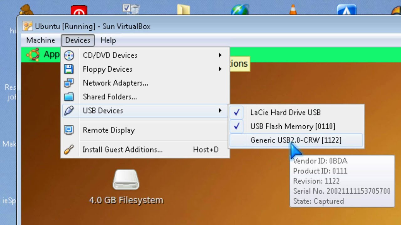

אני התקנתי מכונה וירטואלי כמו שהראו בסרטון ביו טיוב,
אבל אחרי ההתקנה שאני לוחץ על אפשרות START זה לא מעביר אותי אל הLIVE USB של הלינוקס ואני לא הצלחתי להבין מה הסיבה?
בסרטון הזה מראים על התקנה ושימוש בנושא ההתקנה אני הצלחתי להתקין אבל בנושא השימוש זה לא עובד לי בניגוד לזה שבסרטון הזה שהוא לוחץ על START שזה עובד לו הוינדוס מהLIVE CD.
במקום זה אני מקבל מסך לכידה.

No bootable medium found
ה vm לא מזהה את הדיסק/ISO שלך או שאי אפשר לעשות בוט ממנו
אז איך אפשר לעשות שהוא יזהה?
כי מהבוט בביוס אני יכול לעבור לLIVE USB.
אני עשיתי לפי המדריך
אבל בבחירת מקום להפעלה נוספת שאני לוחץ על OPEN זה לא מקבל את הלינוקס LIVE USB
האם זה בגלל שהוירטואל משין מפעיל רק LIVE DISK ולא LIVE USB?
לא זה בגלל שככל הנראה לא חיברת את ה- USB למכונה הוירטואלית.
תפעיל את המכונה, תחבר את הכונן (תמונה), תרסט את המכונה.
ייתכן שתצטרך לשנות את סדר הבוט בביוס של המכונה. לא יודע בדיוק איך זה עובד ב- virtualbox אבל כשתפעיל את המכונה אתה תראה לכמה שניות אפשרות להכנס להגדרות bios כמו במחשב רגיל. משם תגדיר את ה- USB כראשון בבוט
