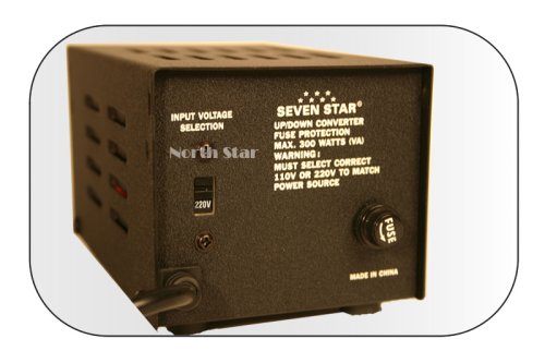

זה ה-Seven Star SS-20, שהוא גם Step Down וגם Step Up - מה ש-ZiggyMan אמר שבסבירות גבוהה הוא שנאי מבדל, ולא Autotransformer:
ss20.jpg?lr=t&bw=800&w=800&bh=600&h=600
המחיר שלו כאמור הוא 27$..
האם אתם יכולים מהתמונה לוודא איכשהו שזה אכן שנאי מבדל ולא Autotransformer?
יהיה מבעס לשלם 27$ ולגלות שזה בסוף עוד דגם של Autotransformer :)
אין שם את הסמל ש-ZiggyMan הביא של שנאי מבדל - שני עיגולים שנחתכים בינהם, עם קו באמצע,
אבל כן יש שם סמל שנראה כמו ריבוע בתוך ריבוע
(אם כי זה לא נראה לגמרי ריבוע, אבל יכול להיות שזה בגלל שהרזולוציה לא משהו)
מה אתם אומרים?
נערך על-ידי card
בהנחה שאין כאן הונאה כלשהיא מצד יצרן השנאי (ואחרי הקטע של ה 50/60 Hz או הספק השנאי ב W - כבר לא ממש בטוח...)
סמל השנאי המבדל אומר שאין קשר בהולכה בין הצד הראשוני והמשני. אני לא חושב שהבידוד בין 2 הצדדים הוא ברמה שניתן לסמוך עליו כהגנה יחידה, אבל הוא כן שכבה נוספת יחד אם הבידוד של המכונה
סמל הבידוד הכפול (הריבועים) מציין שיש 2 שכבות בידוד (או שכבת בידוד עמידה יותר) למגע יד בשנאי עצמו מבחוץ
הגודל החיצוני שלו נראה ממש לא מבטיח בשביל שנאי של 200VA. וכאן לא 1/2 אלא כל ההספק אמור לעבור כשטף מגנטי, כלומר שטחי החתך של הליבה המגנטית ושל הנחושת כפולים גם הם... כנראה הולך להתחמם משמעותית גם בהרבה פחות מ 200VA
Ziggy, למה שנאי שיכול להעלות ולהוריד קל יותר למימוש כשנאי מבדל ? כל מה שצריך הוא Autotransformer ומפסק צלב שמחליף בין הפאזות בכניסה וביציאה
אוטוטרנספורמר לא עובד טוב בכיוון ההפוך. כשמעלים איתו מתח, המתח לא יציב ומשתנה בצורה מאוד עצבנית יחסית לעומס.
בשנאי מבדל זה פשוט עובד.
מדאיג :)

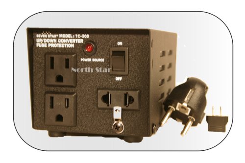

אבל תראה משהו.
יכול להיות שהתמונה שלו מטעה לגבי הגודל שלו.
תסתכל על התמונה ש-ZiggyMan הביא:
תראה את הגודל של התקע האפור,
זה אומר שהמארז פלסטיק הלבן הוא דיי גדול..
כמו כן תראה את השקע האפור שיש על המארז,
השקע בעצמו ענק, מה שאומר שהמארז אמור להיות ענק בהתאם...
התמונה הזו יותר עוזרת להבין את הגודל, בניגוד לתמונה שאני הבאתי (שהשנאי ליד הקופסא שלו) שם הוא נראה (באופן מטעה) קטן כמו ספק כוח..
מה אתם אומרים?
נערך על-ידי card
דווקא התמונה הזאת מטעה, כי השנאי קרוב מאוד למצלמה ולכן נראה גדול יותר.
קשה לי להעריך את הגודל, וזה באמת נראה קטן יחסית ל200VA. בוא ונגיד שאם המארז בגודל 5*5*10, זה בקושי 50VA. אבל אולי בסין גילו פטנטים חדשים...
השנאי מצד אחד קרוב למצלמה, וזה באמת יכול להטעות,
אבל מצד שני תראה איזה שקע יש על השנאי..
הוא ענקי (מהשקעים האלה שמתאימים להכל מהכל.. חח)
מה שאומר שהקוביה עצמה צריכה להיות ענקית באופן יחסי..
נערך על-ידי card
הוא לא, המרחק בין החלקים האנכיים בשקע היציאה הוא כמו המרחק בין הפינים בתקע אמריקאי
