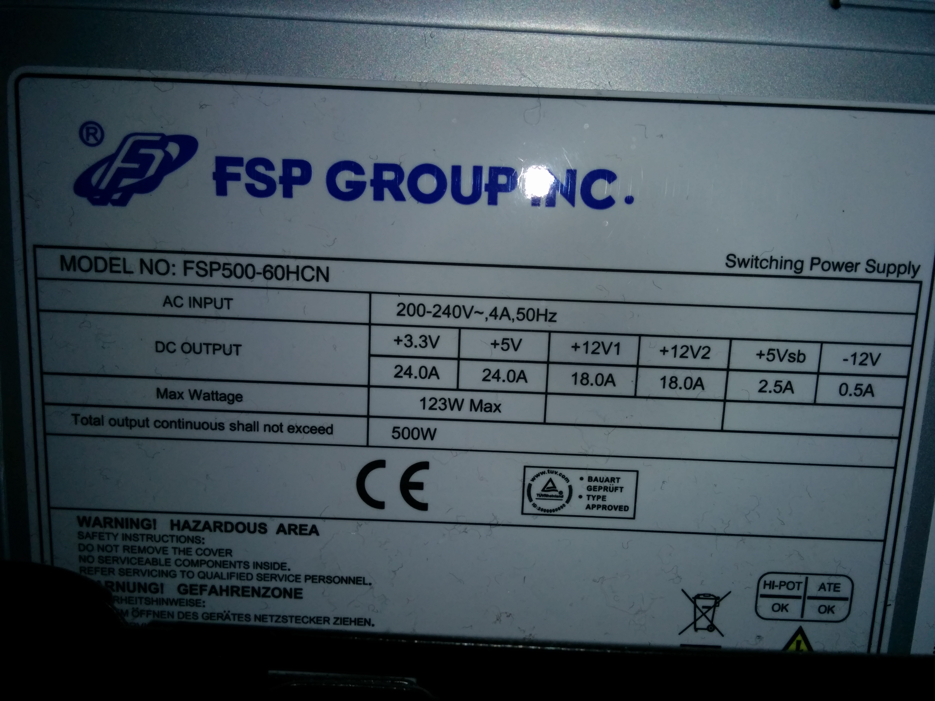

970 על ספק FSP 500W זה רעיון טוב?
תהיתי אם בכלל פתוחה בפניי האפשרות לשדרג את הכרטיס שלי.
כרגע יש לי 760 והשתמשתי במיליון מתאמים כדי להגיע ל6+8 כמו שהוא דורש שם וכבר לא נשאר לי אפילו חיבור מולקס אחד פנוי בגללו..
הכרטיס לצערי לא מספיק טוב בשבילי וחשבתי על אופציה של שדרוג אבל כנראה שלא אעשה זאת אם זה דורש החלפת ספק.
אז הספק שלי הוא FSP 500W בעל יציאת 6פין אחת בודדת בלבד! זו התמונה שלו:
המערכת היא I5 4460 סטיק של 8GRAM עם כוננים RW+-DVD אחסון HDD 7200RPM WD BLUE 500G + SSD 256G
מארז עם מאוורר למארז 120MM LED וקירור מעבד 11Rev2 של ארקטיק
על פי מחשבון ספק 'אקסטרים' עם הכרטיס הנוכחי (760) יוצא שהספק המומלץ הוא 460W ועם 970 יוצא 454W
כלומר פחות.
האם אפשר להסיר דאגה מליבי או שזה יהיה מעשה לא אחראי ? ?

לא בהכרח
יש גם כרטיסים עם 6 + 8
אתה יכול לחבר עם 2 מולקס מהספק, אבל... זה תקופת האבן.
300 שקל לספק כח נורמלי למשך שנים של שדרוגים זאת לא בקשה מוגזמת לכרטיס מסך של קרוב ל-2000 שקל.
ה-500 CHN לא בנוי להתמודדות עם כרטיסי מסך רעבים, וסביר מאוד שהוא לא מחבב את ה-GTX 760 שלך.

זה הופך את ההשקעה על הכרטיס ל2000+ וזה ממש אבל ממש לא ברזולוציה שלי...
בלי קשר לזה המחשב הוא מחשב מינימליסטי בהחלט עבור הצריכים אז החלטתי שאני לא משדרג כלום מלבד הכרטיס וגם זה בסימן שאלה...
עכשיו בנוגע לעיקרון, או שזה עובד או שלא אתה מבין, לא כלכך אכפת לי שהוא לא אוהב את זה...
יש תקנים ויש מרווחי ביטחון בדיוק בשביל הדברים האלה, לא? אז אם הכל טוב מה בעצם השאלה ?
