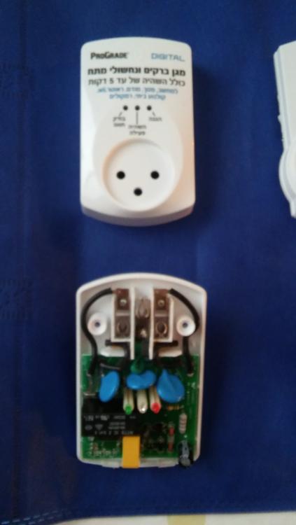

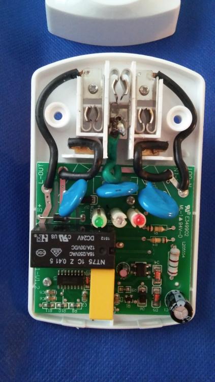

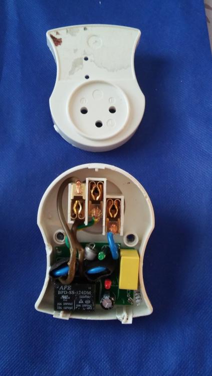

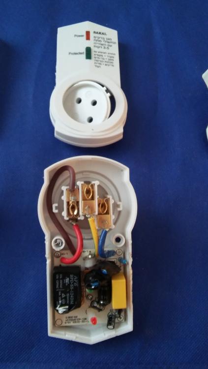

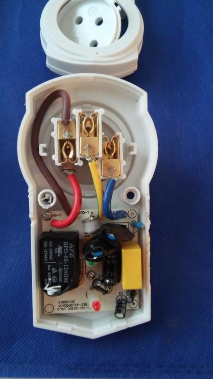

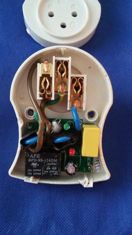

שלום חברים,
אחרי שבועות ארוכים אני מעלה תמונות של 3 מגנים (בזבוז של מאות שקלים אסביר בהמשך!) אשמח מאוד לדעת את דעתכם על איכות הרכיבים בפנים.
שתדעו שכמעט בלתי אפשר לפתוח את המגנים מהסוג שהעליתי, יש להם ביטים שונים מיוחדים בצורת סוג של משולש, גם אחרי שקניתי סט מיוחד של סיגנט (130 שקל!) הוא פתח רק בורג אחד מתוך 6. בסוף רק עם מקדחה קדחתי את הברגים ופתחתי את כל המכשירים. כמובן והם פסולים לשימוש ונועדו רק על מנת להעלות לפה תמונות ולקבל הסברים (עוד 200 שקל! :-))
יש 3 מתאמים:
PROGRADE
SAKAL
והחדש של וויסבורד (הסרתי את המדבקה אעלה דוגמא שלה אחרי זה)
מה דעתם?
תודה!
נערך על-ידי yanivu
אשמח אם מישהו ייעץ, שאנשים ידעו אילו רכיבים יש באמת בפנים ומה לקנות.
