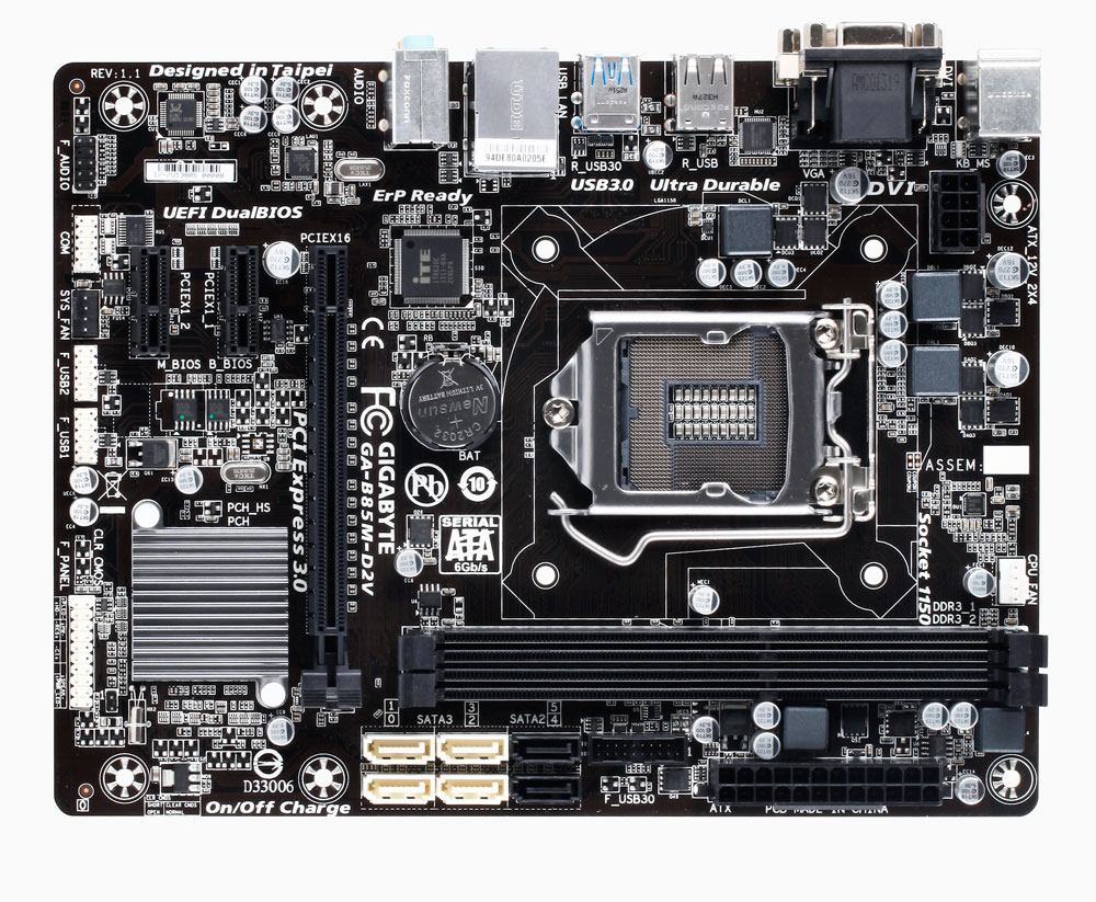

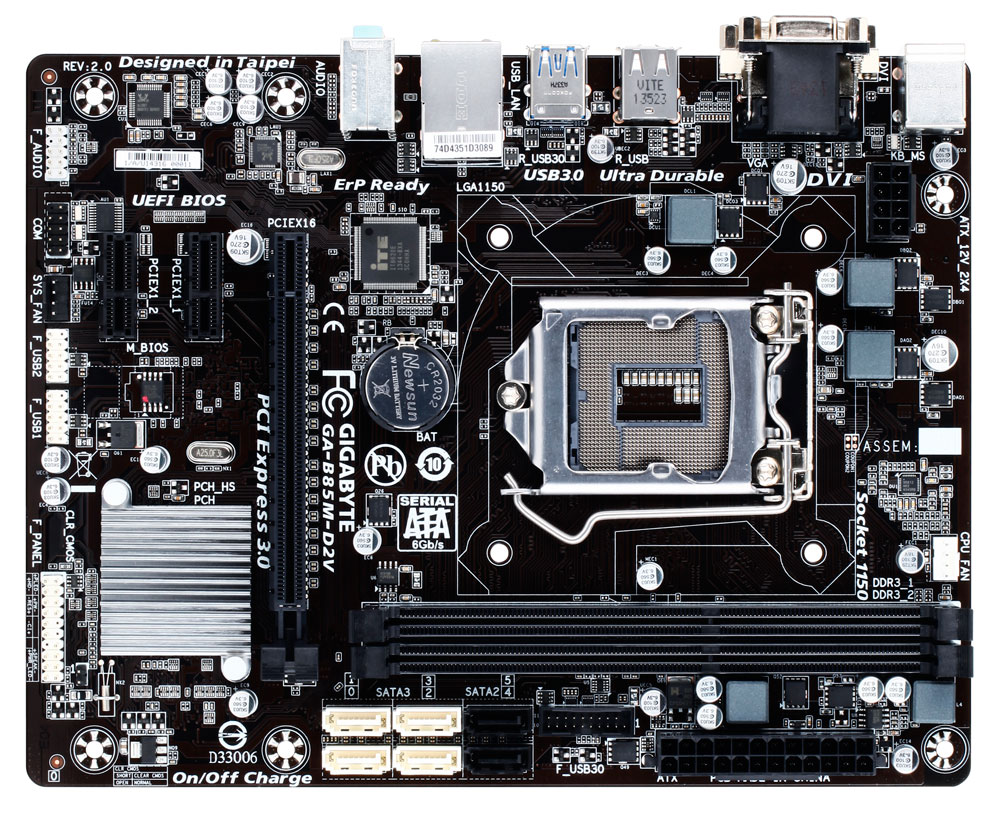

את ההבדל במוספטים לא ניתן לראות מתמונה וגם לא ממראה חיצוני של הלוח (אם לא בודקים מה כתוב עליהם ואז בודקים ב pdfים), אבל כן ניתן לראות שנעלמה פאזה (!!), ובתוך כל פאזה נעלם 1 מהמוספטים, כנראה מצד האדמה, וגם נעלמו קבלים (שעליהם אולי פיצו ואולי לא פיצו בהעלאת תדר העבודה של הממיר)
כלומר, לא רק שהמוספטים נחותים יותר, אז כל 1 מאלה שנשארו עובד במאמץ גבוה יותר ולא במאמץ זהה למה שהיה מקודם

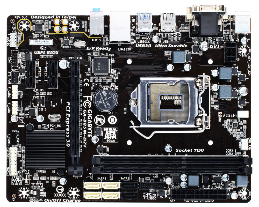

זה כל העניין - בכתבה המקורית הם יכלו להציג את הנתונים פשוט כי היו להם פיזית מגירסאות שונות של הלוח B85M-HD3 (קישור), אבל הם לא הצליחו להשיג את גירסה 1.0 של הלוח B85M-D2V, ולכן הציגו רק את ההבדלים לפי התמונות.(קישור). זאת בדיוק הסיבה שבגללה שאלתי אם ניתן להשיג את הנתונים המפורסמים בכתבה מבלי שיהיה צורך בגישה פיזית לכל לוח ואז לבצע חיפוש באינטרנט עבור כל רכיב.
אגב, שימו לב שיש גירסה 3.0 של הלוח B85M-D2V, שבה נראה כי יש אף פחות רכיבים מאשר בגירסה 2.0:
גירסה 1.1:
http://www.gigabyte.com/products/product-page.aspx?pid=4729#ov
http://www.gigabyte.com/fileupload/product/2/4729/8880_big.jpg
גירסה 2.0:
http://www.gigabyte.com/products/product-page.aspx?pid=5016#ov
http://www.gigabyte.com/fileupload/product/2/5016/10311_big.jpg
גירסה 3.0:
http://www.gigabyte.com/products/product-page.aspx?pid=5187#ov
http://www.gigabyte.com/fileupload/product/2/5187/11436_big.jpg
