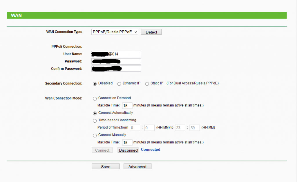

רגע. אולי מה שיש לי זה לא חייגן.
PPPoE עם שם משתמש וסיסמה, זה לא חייגן? xD
(הפעם האחרונה שהתחברתי על התשתית של בזק היה בימי ה-ISDN) אני לא מכיר את החיבורים של בזק, לא רוצה לומר סתם לגבי ה-PPPoE (לא יודע אם הוא תואם\עובד), אבל הוא מופיע ברשימה.
הנה מבט מתוך החייגן
נערך על-ידי iTK98
ככה זה אצלי כרגע.
אני לא רוצה לומר סתם, תחכה למישהו שניסה וזה עבד לו.
יש לי את הראוטר הנ"ל (לא זוכר איזו גרסה) עם קושחה של OpenWRT.
כפי ש-iTK98 הראה, זו הגדרת החייגן לגבי PPPoE, זה עובד.
