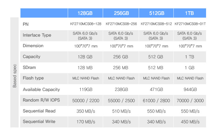

ומה זאת הטבלה הזאת?
kingFast-3.jpg?type=w1
2200-3000 IOPS בכתיבה?
R U FKN KIDDING ME
אולי זאת טעות...
בכל מקרה לא הייתי מהמר.
