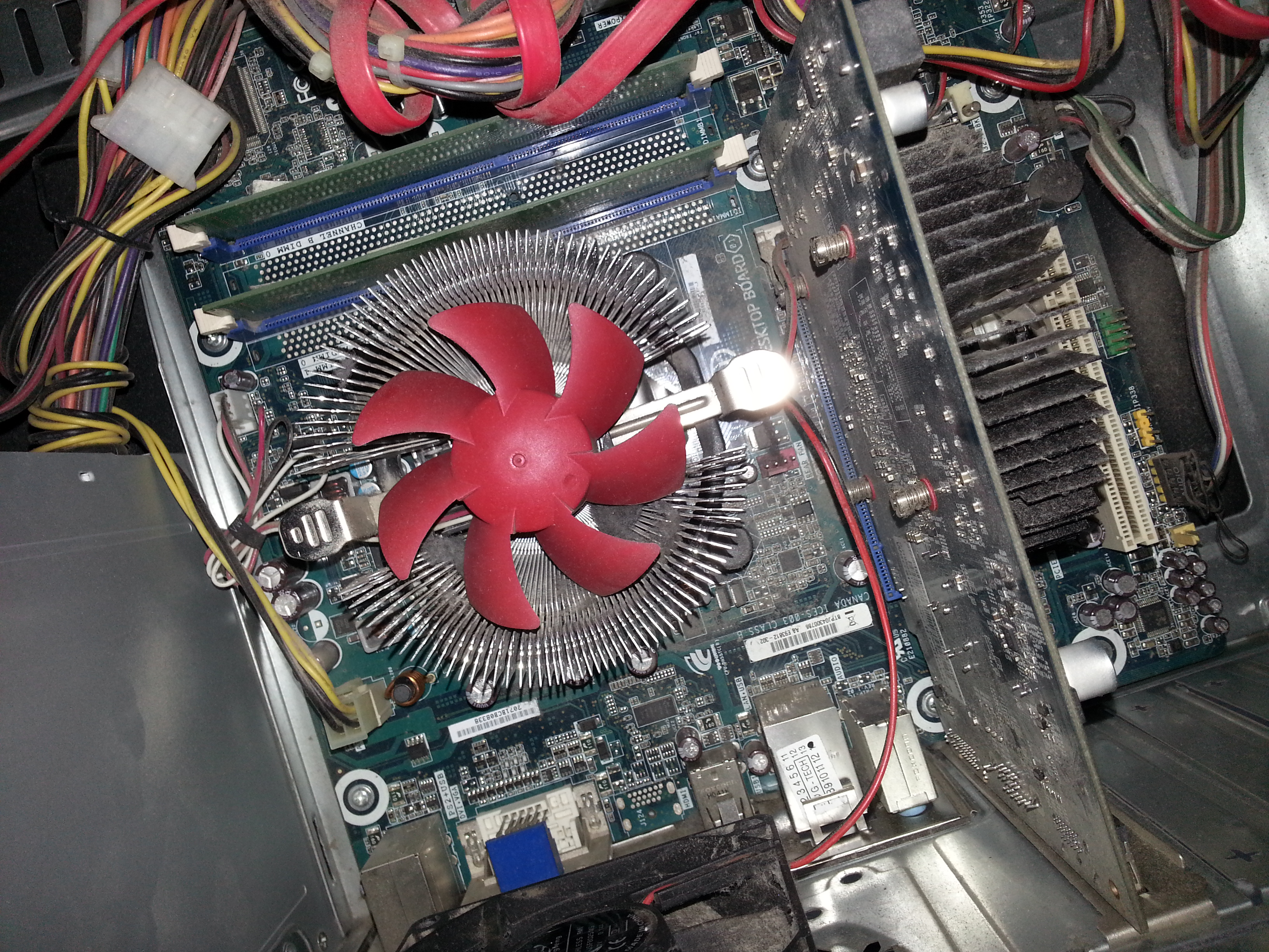

פורסם 2014 באוקטובר 612 שנים היי יש לי מחשב עם i5-760 ומאוורר מובנה שהגיע איתו ועם המחשב, אבל לא נראה כמו מה שיש בסרטוני unboxing של המעבד ביוטיוב. תמונה של המאוורר כאן: http://ibin.co/1cojC6nHpvEO אני רוצה לפרק את המאוורר ולשים עליו משחה תרמית חדשה אבל אני לא מצליח לפרק אותו. כמו שרואים בתמונה יש שם שתי ידיות קפיציות וגם 4 ברגים מוגנים בפלסטיק אבל אי אפשר לסובב את המיגון כדי להוציא אותו כמו שמראים בסרטונים, והידיות לא עושות כלום כשמפעילים לחץ חלש עליהן. נתקלתם פעם בדבר כזה? יש לכם רעיון איך להוציא את הסט? תודה רבה!
פורסם 2014 באוקטובר 612 שנים דומה לסדרת הORB של TT כמו זהhttp://www.newegg.com/Product/Product.aspx?Item=N82E16835106069תראה אם אתה מצליח למצוא מדריך וידאו או משהו של זה אבל לפי דעתי מהתמונה שצירפת יש מצב שהארבע גומיות\בורג או נשלפות או מסתובבות במקום כמו ברז. עוד לא נתקלתי בהתקנה כזאת.
פורסם 2014 באוקטובר 612 שנים זה נראה שהחלק הקרוב לספק כח יש לו קליפס מצד ימין תלחץ עליו כלפי פנים ואם זה לא עובד פתח את הדלת של המארז מהצד השני ותראה אם יש גישה כלשהי לתושבת אולי הברגה פנימית :\
פורסם 2014 באוקטובר 612 שנים מחבר זה נראה שהחלק הקרוב לספק כח יש לו קליפס מצד ימין תלחץ עליו כלפי פנים ואם זה לא עובד פתח את הדלת של המארז מהצד השני ותראה אם יש גישה כלשהי לתושבת אולי הברגה פנימית :\ יש קליפסים כאלה משני הצדדים אבל גם כשלוחצים על שניהם לא ממש קורה כלום. אני אבדוק, תודה
פורסם 2014 באוקטובר 612 שנים תלחץ עליהם ותנסה לתת טיפה קונטרה עם היד לכיוון מטה רק לא חזק מדיי בשביל לא לשבור שום חלק
פורסם 2014 באוקטובר 612 שנים מחבר הנה החלק האחורי:https://lh4.googleusercontent.com/NYj81PnzMAfmhKR87bvVOKpAAHV4_gS3j3alzmmjVgNQ6hDOfYJ2g5-y671xJPdYtHlP-0gxihE=w1243-h696נראה לי שהכל בסדר שםואני אנסה שוב ללחוץ עליהם שוב, נקווה שהפעם זה כן יעבוד...
פורסם 2014 באוקטובר 612 שנים מחבר התמונות לא טובות, נסה לצלם יותר ברורות שנבין על מה מדובר..הנה עוד תמונותhttps://plus.google.com/photos/101781545043691152741/albums/6067158590480915121?authkey=CKf24rTrtse0MQועדיין לא הצלחתי גם עם קונטרה והכל
פורסם 2014 באוקטובר 612 שנים הקירור שלך מאוד דומה לקירור של זלמן , תוריד את המדריך של הקירור של זלמן ותראה אם הוא עוזר לך להבין איך להסיר אותו:http://www.zalman.co.kr/global/product/Product_Read.php?Idx=785
פורסם 2014 באוקטובר 612 שנים אם אני רואה נכון איפה שהקליפסים יש הברגה לתוך הגוף עצמו ככה שיש מצב שזה מה שמהדק אותם לתושבת תקן אותי אם אני לא רואה נכון...בנוסף על הצלעות האחרונות כתוב דגם של הקרור תנסה לראות מה כתוב שם קיצור תיקח מברג פיליפס תוציא את ההברגה והוא בחוץ*הייתי מציע לך להוציא את הכרטיס מסך בכדי שתיהיה לך זוית טובה יותר לראות איך זה תפוס נערך 2014 באוקטובר 612 שנים על-ידי michaelr

פורסם 2014 באוקטובר 612 שנים מחבר אם אני רואה נכון איפה שהקליפסים יש הברגה לתוך הגוף עצמו ככה שיש מצב שזה מה שמהדק אותם לתושבת תקן אותי אם אני לא רואה נכון...בנוסף על הצלעות האחרונות כתוב דגם של הקרור תנסה לראות מה כתוב שם קיצור תיקח מברג פיליפס תוציא את ההברגה והוא בחוץ *הייתי מציע לך להוציא את הכרטיס מסך בכדי שתיהיה לך זוית טובה יותר לראות איך זה תפוס יש 4 ברגים ב4 "פינות" של הגוף אבל יש עליהם מיגון פלסטיק שאני לא מצליח להוציא. לא הצלחתי לסובב אותו או למשוך החוצה, הם קצת תקועים. יש לך רעיון מה לעשות איתם? ואני לא משתמש במחשב הזה (במצב הנוכחי שלו) בשביל משחקים הרבה מעבר ל2008-2010, או עיבוד מסובך מדי. אני פשוט לא רוצה שהמעבד יגיע ל100 מעלות כשאני מתכנת ככה שלא דחוף לי להחליף רכיבים. אבל תודה על הטיפ
פורסם 2014 באוקטובר 612 שנים אוקיי לא ראיתי שזה מחובר לגוף פלסטיק אז אם ככה זה כנראה מה שהמחזיק את המאוורר ככה שזה לא קשורהעיקרון הוא מאוד פשוט יש לך תושבת פלסטיק וקליפס אחד ברוב המקרים "שנמתח" ע"י לחיצה תנסה לצלם מזוית צד כדי שיהיה אפשרי לראות מה קורה שם ...תנסה שוב פעם ללחוץ על הקליפס שקרוב לכרטיס מסך אבל הפעם עם הרבה יותר כח לפעמים זו הדרך וסתם שאלה המעבד מתחמם יתר על המידה בזמן עבודה הוא שהוא במצב סביר? נערך 2014 באוקטובר 612 שנים על-ידי michaelr
פורסם 2014 באוקטובר 612 שנים מחבר ה-idle שלו הוא בסביבות 40-50 מעלות, בעומס מתון הוא יכול להגיע ל70-75, היום ניסיתי להמיר פורמט של סרט DVD והליבות הגיעו ל97 מעלות והמחשב התחיל להוריד clock speeds כדי לא להישרף...
