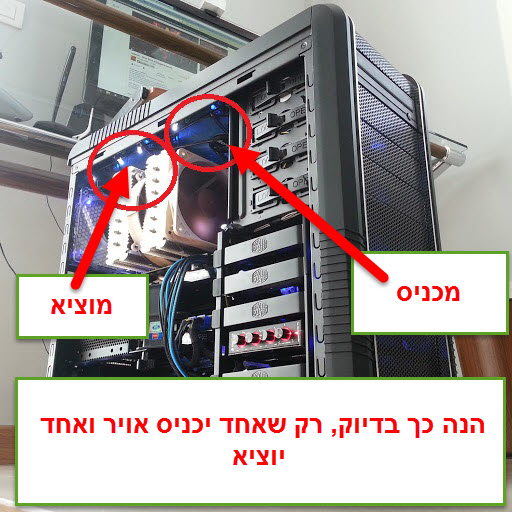

שלום,
יש לי מארז CM 690 III ומאורר למעבד D14.
המאורר צריך מקום לנשום ולינוק אויר ולדעתי יהיה לו קשה מאחר וכל המפרצים העליונים שלי תפסים (DVD + בקר מאוררים + HDD VOTSWAP).
יש לי מקום בג המארז ל 2 מאווררים,
האם אני יכול להתקין אחד שיונק אויר ואחד ומוציא אויר?
יש לי 12ממ אחורי שמוציא אויר,
ויש לי בדלת המארז 23ממ שגם מוציא אויר
הנה מה שאני שואל:

לא מומלץ
המאווררים הקדמיים והצדדיים (דלת המארז) אמורים להכניסאוויר
המאווררים העליונים והאחורי אמורים להוציאאוויר
אם אתה רוצה לזרוק אוויר על הקירור של המעבד תתקין מאוורר על דלת המארז, אם המאוורר הגדול (200mm) מותקן לך מקדימה תשקול להעביר אותו לצד (אם הוא לא נתקע בקירור המעבד) ולהתקין מאווררי 120 או 140 (אם אפשרי) מקדימה

את המאוורר שבדלת תהפוך שיכניס אוויר, שני העליונים שיוציאו אוויר שניהם.
אני לא רואה לנכון לכוון את העליונים אחד להכנסת אויר והשני להוצאה.
אם כבר החלטתה להפעיל את שניהם אז הייתי מכוון אותם להוצאת אויר מהמארז כי אויר חם עולה למעלה בצורה טבעית.

הD14 אמור "לנשום" לינוק אויר, מהיכן הוא יעשה זאת?
הרי מהכרטיס יעלה אויר חם, המפרצים שלי מלאים אז גם משם זה חסום.
חשבתי שמאורר אחד שישב מאחורי הD14 (באיזור היניקה) ויכניס אויר מבחוץ, יעזור ליניקה של D14 _ (ושוב אני לא צריך את העליון שיוציא אויר.
מה אתם אומרים?

הכי טוב להכניס אוויר מקדימה ולמטה, ומהצד אם יש לך מאוור צד גדול, ולהוציא מלמעלה ומאחורה.
זאת הדרך הכי יעילה להוציא חום מהמארז כמה שיותר מהר.
אתה לא יכול לברוח מהחום שהכרטיס גראפי מייצר.
אם לא תיקח אותו משם, הוא פשוט יצטבר שם, ובכל מקרה יתערבב עם האוויר שמגיע לקירור המעבד.
רק שבמקום שיגיע הרבה אוויר בטמפרטורה בינונית, יגיע מעט בטמפרטורה גבוהה.
אי אפשר לברוח מהחום.
צריך להוציא אותו החוצה.
והדרך הכי טובה לעשות זאת היא זרימה אחת כמה שיותר חזקה ואחידה(זרימה חזקה מייצרת חיכוך שקולט טוב יותר את החום), מצד אחד, לצד שני, כשבאמצע נמצא כל הציוד שמייצר חום.
החלשת הזרם.
פיצולו ויצירת מערבולות.
התעלמות מאיזורים שצריכים זרימה.
התעלמות מהעובדה שחום עולה למעלה, ולכן הכנסת אוויר מלמעלה בוודאות תמחזר!!! אוויר חם.
שכח מזה!!
אתה יודע מה?
תעשה את מה שאתה מציע, ותמדוד טמפרטורה עם תוכנת מאמץ למשך 20 דקות.
ואז חבר חזרה כמו שאנחנו מציעים לך, ותמדוד שוב 20 דקות.
תשווה את התוצאות, ואם הדרך שלך עדיפה, אני יאכל את הכובע.
לך על זה.

כוון את מאוורר הצד להכניס אוויר.
תעביר את המאוורר הקידמי למטה(אם אפשר) שידחוף אוויר למעלה והחוצה מהתא הקטן.
וכל השאר שיוציאו.
ואת ההרדיסק תוריד למטה קיבינימט.
הוא סותם את המעבר.
את הכבלים תסדר כך שלא יפריעו לאוויר לזרום.
לך תראה תמונות של איך אחרים סידרו את הכבלים במארז.
