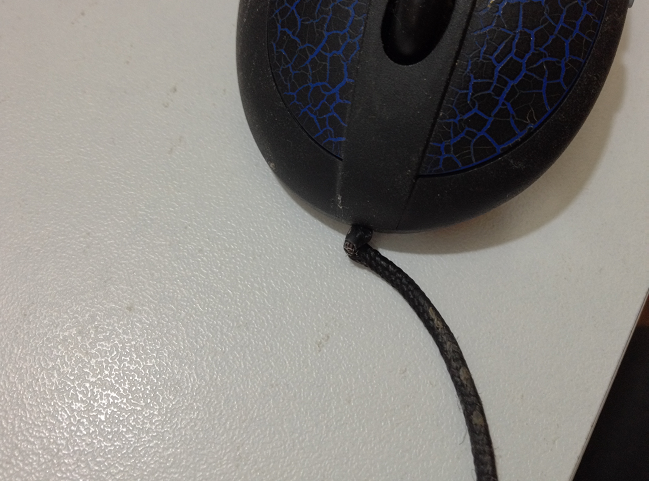

אוקיי אז לפני בערך כמה שנים היה לי עבר שחדל לפעול, עזבתי אותו ועכשיו בא לי לתקן אותו אז אשמח אם תעזרו לי
אני די בטוח שזה הבעיה, החוט מעוות כזה וגורם לעכבר לא לפעול
איך אני מתקן/לאן לפנות??

אם אני מסתכל נכון זה עכבר של לוג'יטק (G5 ) - לדעתי אל תנסה לתקן אותו אלא תפנה לתמיכה\שירות לקוחות של לוג'יטק - יש מצב שהם ישלחו לך עכבר חדש (כבר קרו מקרים)
יש לי עכבר כזה - אחד הטובים שאי פעם היו לי
מברג - מלחם - ו 10 דקות לשולית טכנאי מתחיל.
כולה לקצר הכבל ב 5 סמ בתוך העכבר.

ראיתי גם שאפשר להזמין כבל לעכבר מEBAY ב10 דולר אני אשמור את זה למקרה האחרון

תפתח את העכבר, תראה את המחבר, תחתוך את הקטע הבעייתי ותחבר את הצבעים המתאימים בכבל. לא מסובך כפי שנאמר, הגיון בריא.
בקישור תמצא הוראות ותמונות
http://geekhack.org/index.php?topic=21321.0
כמובן שתצטרך מברג + קטר לחיתוך + מלחם + בדיל + שרוולים מתכווצים.
כל מה שצריך זה מלחם.
מקצרים הכבל ומלחימים ישירות ללוה המודפס היכן שמחובר הכבל הישן.

תחתוך את הכבל במקום הקרוע, ותחבר חוטים לחוטים. כך לא תצתרך להלחים למעגל המודפס - הלחמה שבה יש יותר סיכוי לנזק
מדובר על עכבר שנע הרבה, שיפצור כזה ישתחרר מהר מאוד.
יש דרכים לקבע כבל במקום גם ללא הלחמה.
אולי איזה חומר מתקשה להזרקה.
יש להכניס את כל השיפצור לתוך העכבר (גם אין אפשרות אחרת, הכבל עכשו קרוע בנקודת הכניסה לעכבר ובחיבור מחדש החוטים יהיו קצרים יותר)
