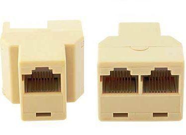

כנראה שאני אצטרך להשתמש במוצר הבא:
ורציתי לשאול האם השימוש במוצר הזה עלול להוריד מהביצועים? לדוגמא, ישנם 2 כבלים שיוצאים ממקום אחד ואני מעוניין לחבר אותם למפצל הזה ואת הקצה הבודד לחבר ישירות לראוטר.

אל תשתמש במפצלים כאלה.
תחבר את הקצוות לסוויצ' המובנה בראוטרים.

למה?
יש לי בתעלות כמה כבלים שאני צריך לחבר בניהם וזה נראה כמו הפיתרון היחיד.
זה מוריד מהביצועים?

המחבר ללא הפיצול יכול לעזור לך לחבר 2 קצוות של כבל רשת.
המחבר עם הפיצול יגרום לקצר ברשת ויפיל אותה.
במידה ואתה רוצה לפצל חיבור של כבל רשת אחד לכמה כבלים אתה חייב להשתמש בסוויץ.

אוקיי אז בתעלות אני יכול להשתמש במחבר החד צדדי ללא בעיות?
לגבי המפצל, אז למה הוא משמש אם כך?

1. חיבורים של כבלי רשת מבצעים היום רק בחיבור ישר. (אלא אם יש דרישה מיוחדת)
2. רצוי לא להשתמש במחברים האלו כלל, כבל רשת צריך להיות מחובר מפנל לשקע או משקע לשקע, במידה והלחיצות שלך טובות אני לא צופה בעיה בחיבור 10/100.
אחזור שוב על התגובה הקודמת, המחברים האלו יכולים לשמש רק לחיבור קצה לקצה ולא לפיצול.
3. רצוי לא ללחוץ ראשים על כבלי רשת, עדיף לחבר את הקצוות לפנל ייעודי או לתוך שקע לצורך קבלת נקודת ייחוס דבר שנותן לחיבור שרידות לטווח ארוך (הקליפס יכול להישבר, החיבור יכול להינזק ע"י משיכה או תזוזות של הכבל) ונראה הרבה יותר מקצועי ומסודר.
