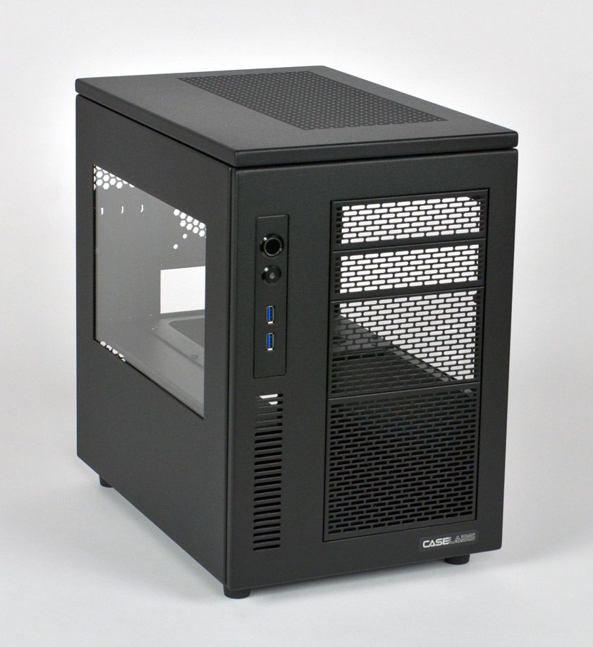

פורסם 2014 במרץ 2512 שנים מחבר עדכון נוסף מהיום: המארז הוזמן בתצורה המאפשרת התקנת 2 רדיאטורים כפולים, חלונות בצדדים וחיבור USB3.0 בחזית. הוא נראה בדיוק בתצורה הזו: כמובן, שכל חלקי המארז, החל מהשלד ועד לחיפויים השונים - נמכרים בנפרד, כך שאוכל לשנות את התצורה מתי שרק ארצה. הבאסה? צריך לחכות עד שהוא יגיע... אני מקווה שזה יקח פחות מחודש. נערך 2014 במרץ 2512 שנים על-ידי arkadur
פורסם 2014 במרץ 2512 שנים נראה נהדר , לא יתפקד קצת בתור "משאבת אבק" ישר על הרדיאטורים , עם כל הMESH הזה ? אתה מזמין מסנני אבק ?
פורסם 2014 במרץ 2512 שנים מחבר אבק?התצורה תהיה שרק צמד המאווררים בחזית יכניסו, ובגג - יוציאו.מאחור? לא יהיה כלום. מאוורר לא נכנס שם אם מתקינים רדיאטור. (רק מבחוץ).לגבי פילטרים? ניסוי וטעייה, מהניסיון שלי, מארזים שיושבים על השולחן נוטים לצבור פחות אבק בצורה משמעותית מאלו שעל הרצפה.
פורסם 2014 במרץ 2512 שנים מארז יפה מאוד, מערכת מיני עם שני רדיאטורים כפולים זה סוג של חלום כל הדברים הטובים בלי פשרות במינימום גודל.
