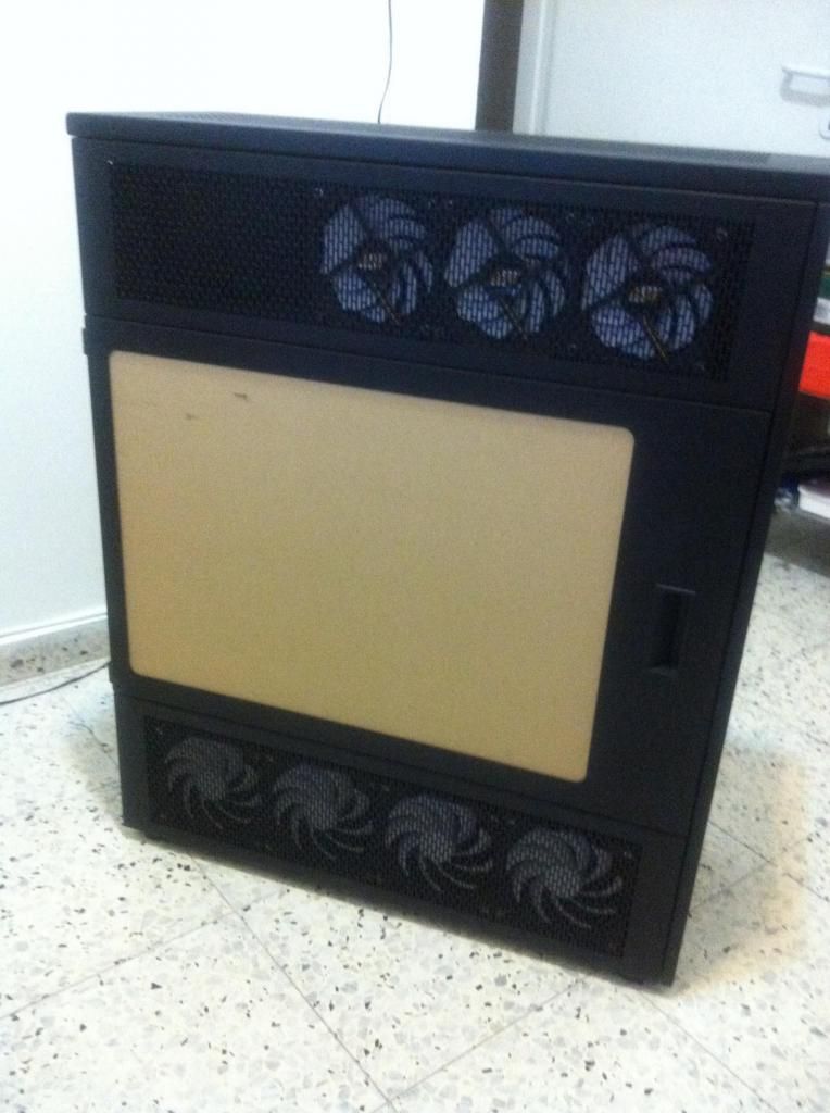

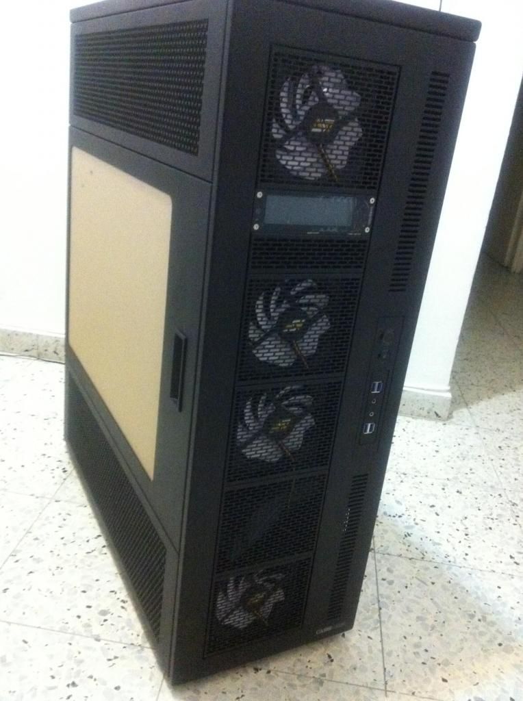

מקדימה. ה-AQUAERO עדיין עם כיסוי, חסר לי MOUNT אחד למאוורר (בדרך), והחלון עדיין מכוסה. כל המאווררים מכניסים.

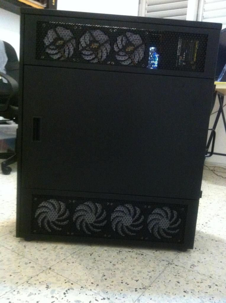

מהצד של החלון. 560MM למטה ו-360MM למעלה. היום יש להם MOUNTS שמיועדים ל-360 ובהם המשך ה-MOUNT ללא חור (שלי מתאים ל-480MM), כשהזמנתי לא היו כאלה.

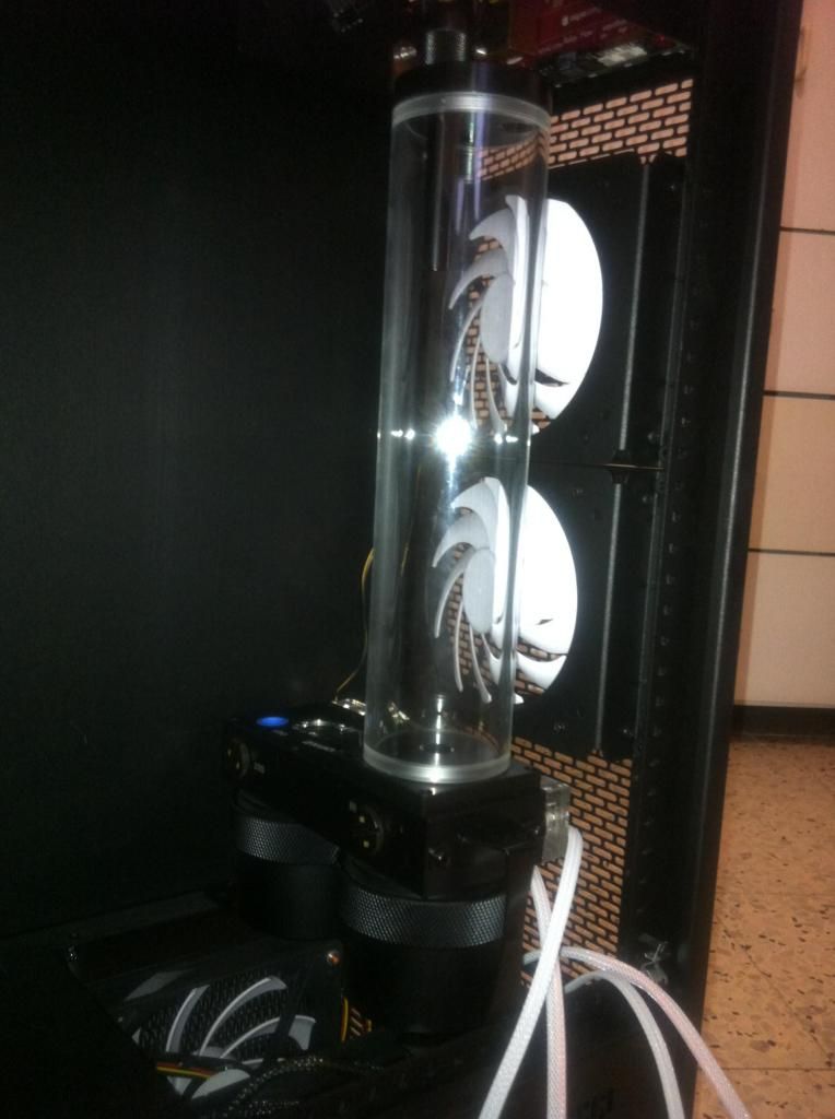

מיקום המשאבות והמאגר. ממש קרוב לבלוק של ה-AQUAERO (הגוש החום בצד ימין למעלה). לא חיברתי צנרת כלל למעט מקום אחד כדי לבדוק היתכנות (היה נראה לא טריוואלי אבל הסתדר לא רע). אצטרך כנראה להאריך את חוטי ה-RPM/PWM של המשאבות, או להעביר מאחורי ה-BACK PLATE עם מאריכים. הם מגיעים ל-AQUAERO אבל רק בקו ישר למעלה, ועוברים ממש מול המאווררים. גם מסוכן לכבל וגם לא יפה. הכבלים של המשאבות באו מוסלבים, אבל לא משהו. אפילו בצילום הלא איכותי שלי אפשר להבחין בצבע שמתחת. מכיוון שהם יהיו מוסתרים ברובם, אני לא ממש מתרגש.

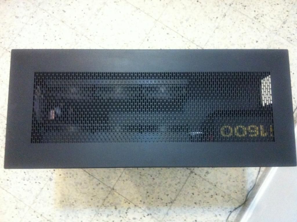

מלמעלה. הספק ושני ה-360MM. בצד שמאל אפשר לראות את הבלוק של ה-AQUAERO. מיד נתקרב אליו...

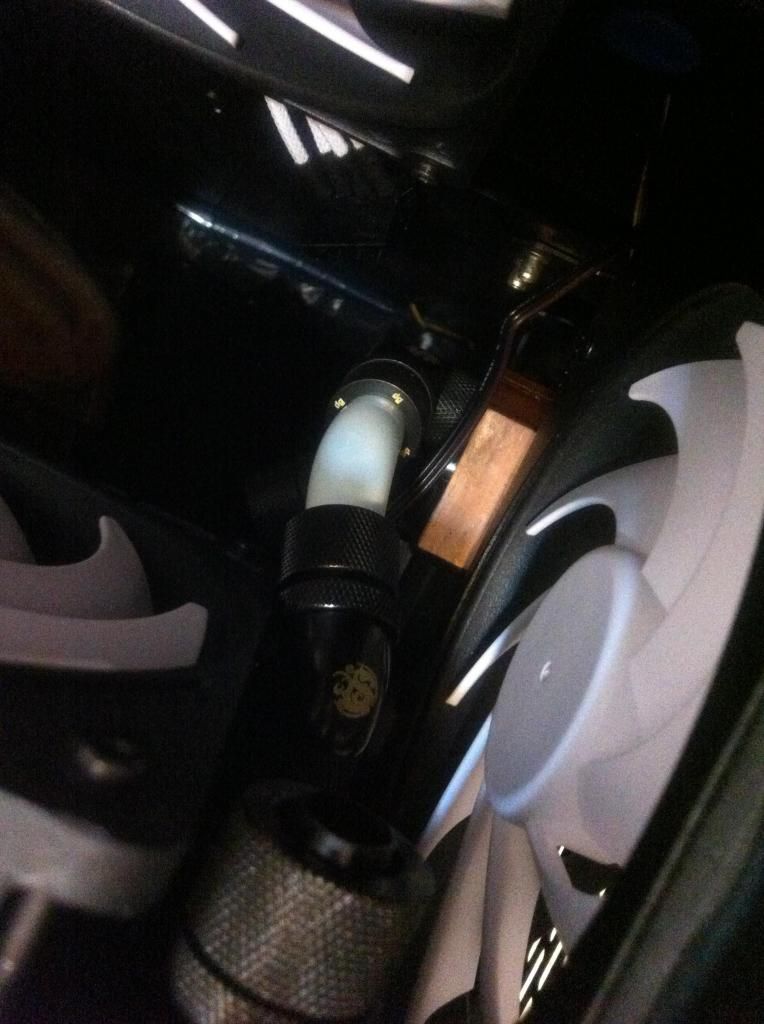

מקרוב, זה המקום היחיד בו הרכבתי צנרת. לא הייתי בטוח שאפשר לחבר שם צינור כמו שצריך. הוא נראה מכופף, אבל הוא לא. זוויות עקומות של צילום אני מניח :)

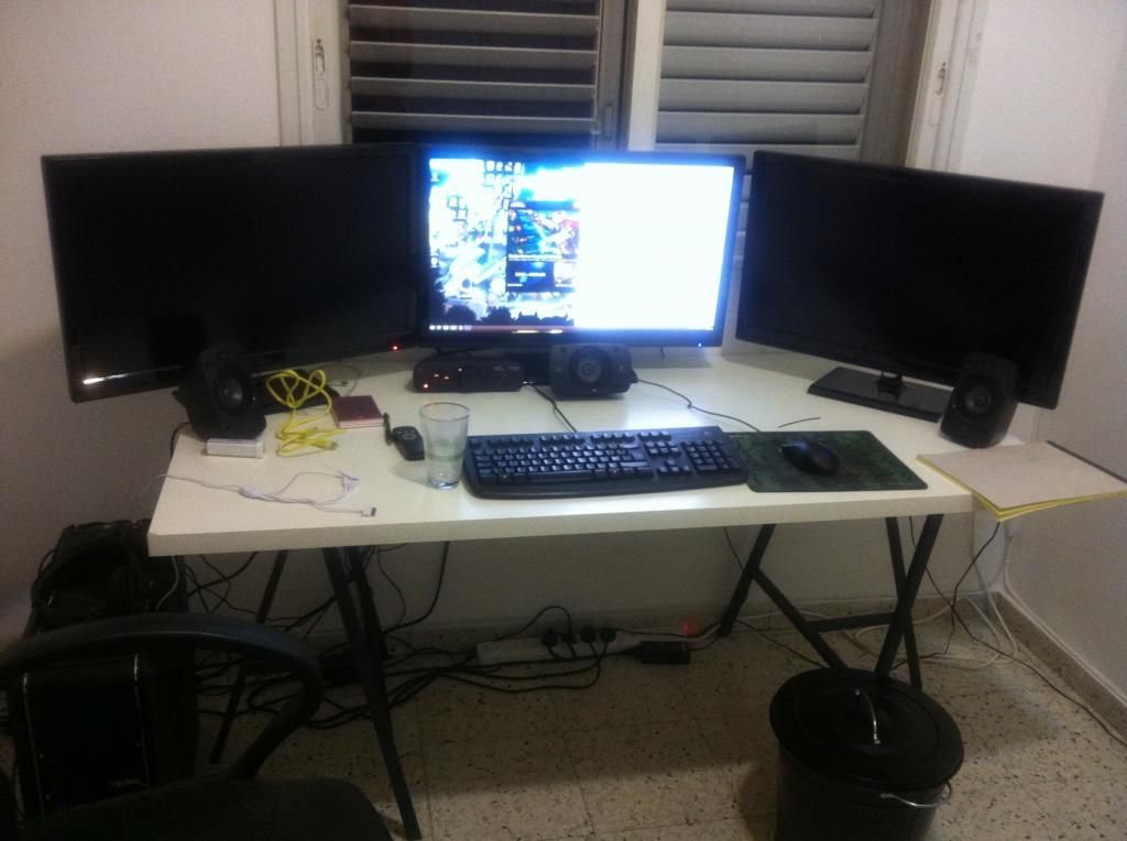

שלושה מסכי 1440P שמחכים להשלמת ה-BUILD :) ה-6970 שלי בקושי מסתדר עם אחד...
הסטנד שלהם כבר הגיע לארץ ואז אצטרך לפרק אותם כדי להסיר את הרגלית ולחבר לסטנד.

רק שתצורת המאווררים לא ברורה לי: בחזית הם מוציאים, בחלק העליון הם גם מוציאים, ובתחתית הם מכניסים?!
מכניסים בחזית ולמעלה. מוציאים למטה. זה לא ממש משנה כי התאים די מופרדים זה מזה.
בעיקר היה חשוב לי שלמטה יוציאו. בית עם כלבה וחתול, 16 מאווררים שמכניסים מגובה הרצפה נשמע כמו מתכון לאסון :)
אולי אני טועה ומדובר במאווררים שונים מהסטנדרט - אבל תפעיל אותם כדי לוודא זאת. לפי התמונות נראה שזה בדיוק הפוך.
יכול להיות שטעיתי, יהיה מבאס מאוד להפוך את כולם :)

אכן נראה שהתבלבלתי. שביזות :D
תגיד תודה שזה לפני שסיימת את הבנייה.
לך תהפוך 30 מאווררים כשהכל מלא מים... :D
שום סיכוי. :) למעשה גם עכשיו אני שוקל להפוך רק את אלה שבחזית... גם ככה רציתי להביא פילטרים (מצאתי קיט של פילטרים למארז שלי).

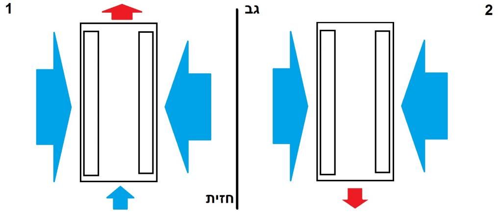

אל תתעצל, אל תיצור מצב של תת-לחץ.
נסה להגיע לתצורה הבאה:
בחזית? כולם מכניסים.
בצדדים? כולם מכניסים (יש דעה שאומרת שאפשר לעשות סנדוויץ, ואז הרדיאטור השני יקבל את האוויר החם - פחות טוב לדעתי).
בחלק האחורי? (בהנחה ויש שם פתחים למאווררים) - שיוציאו. אם אין? שהחזית תוציא.

ארקדי, מאחור יש רק מאוורר אחד. אבל נראה לי שאשאיר את אלה שבחזית כמכניסים.
לגבי השאר, אהפוך את העליונים כך שכל הרדיאטורים יכניסו ואוסיף פילטרים.
