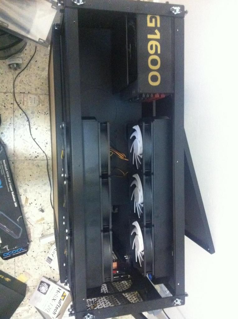

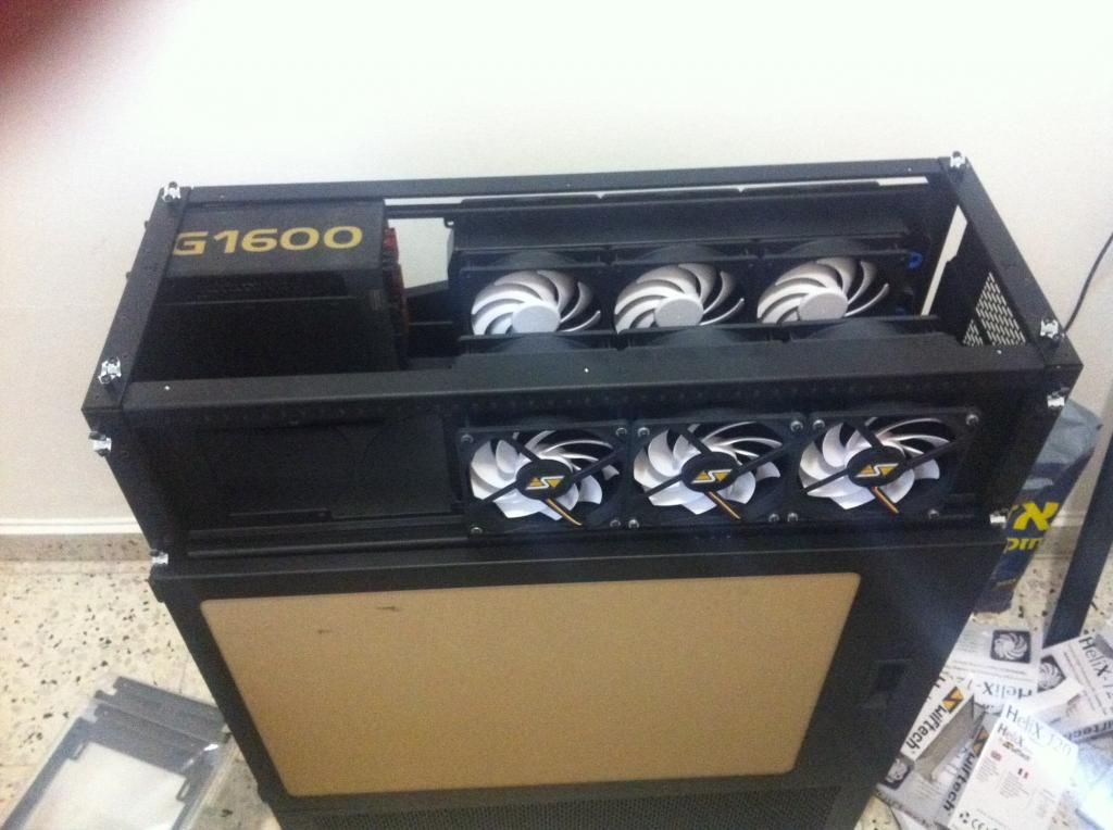

מבט מהצד (סוג של) על התא העליון.
מבט מלמעלה על התא העליון, שני 360 עם PP וה-LEPA 1600 שמחכה לכבלים שלו.

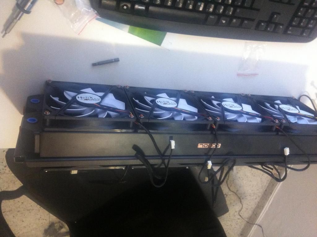

אחד מה-560 עם המאווררים עליו. נכנס יחד עם התאום שלו לתא התחתון. צריך מאריכים לחוטים של המאווררים. מאיפה משיגים בכמות גדולה? יש מקום בארץ?

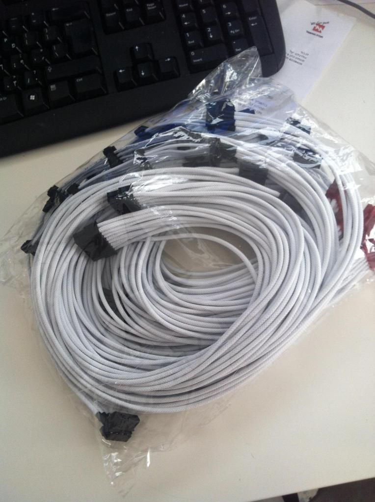

הכבלים שהגיעו מ-MODDIY (התעצלתי :) )
