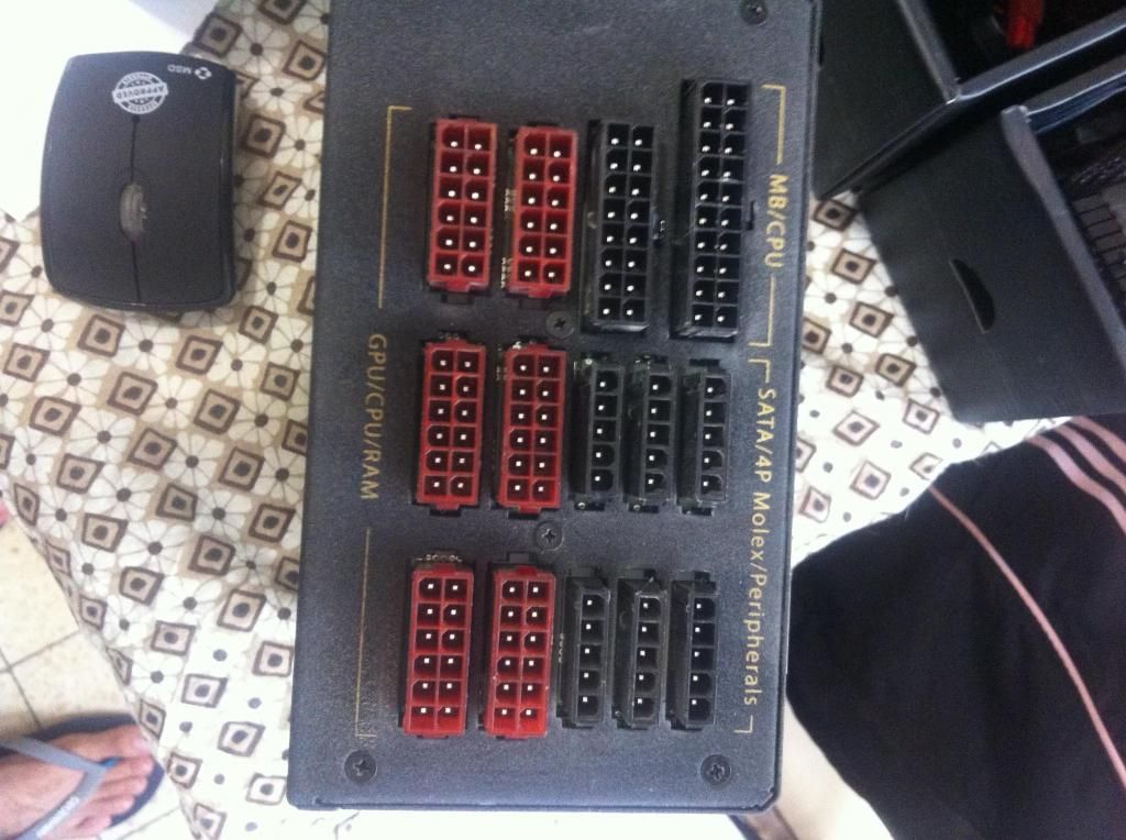

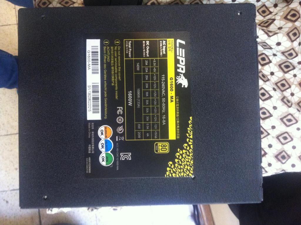

הספק הגיע :)
תתחדש :xyxthumbs: ( על הספק וגם על הכפכפים :smiley1: )
תודה :P
תתחדש! צעצוע נחמד ביותר.

אגב, מי מייצר את הספקים לLEPA? הלוגו שלהם נראה מאוד דומה לCOUGER , יש קשר ביניהם?
Enermax
