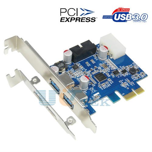

יש לי בלוח אם על הלוח חיבור USB 2 אחד לפנל קידמי.
אני מחפש כרטיס שמתחבר ל-PCI E לא משנה כמה יצאיות לחלק האחורי של הפנל אפילו בלי.
אבל לפחות שני יציאות לתוך המארז כמו בתמונה.
דוגמה כמו בכרטיס הבא רק במקום USB 3 בחיבור מתוך המארז שיהיה USB2
2-Port-USB3-0-to-PCI-e-PCI-Express-Converter-Control-Card-Adapter-w-Motherboard-20P.jpg
למה זה כל-כך משנה לך שזה USB 3.0? יש תאימות לאחור ועל הדרך אתה מרוויח אפשרות למהירות גבוה יותר :)
אני מניח שזה כי אין תאימות לאחור כשזה מגיע לחיבור הפאנל הקדמי. אלה של USB2 וUSB3 הם בצורה שונה. :)
כן חיפשתי בamazon ebay ולא מצאתי בכלל כאלה ל-usb 2
נקודה טובה. נראה שזה בערך הדבר היחיד שאפשר לעשות - שילוב של כרטיס PCIE USB3 עם front panel header וכבל כזה.
אופס.. לא חשבתי על זה :undecided:
אגב, לפעמים הכבל שיוצא מהחיבורים של הפאנל מופרד לבודדים ואז בכלל אין בעיה - מחברים למקומות הרלוונטים..
ואם לא מופרד, אפשר להפריד ולסדר יפה עם אלה:
http://www.ebay.com/itm/100-200-PCS-Jumper-Wire-Cables-Housing-Female-Pins-Connector-2-54mm-Pitch-1P-6P-/360685063328?pt=LH_DefaultDomain_0&var=&hash=item53fa814ca0

זה שתי יציאות
לא הבנת, כן זה שתי יציאות בפנל הקידמי.
אבל אני צריך כרטיס עם שני יציאות usb 3 כדי לקבל 4 חיבורי usb 2.
אני לא מאמין שיש כזה. מה קרה ליציאות הUSB המובנות בלוח? ובשביל מה אתה צריך כזו כמות של חיבורי USB קדמיים?
חברה קונה לי מתנה את ה-900d ואני רוצה לעשות שידרוג חומרה קצת על הדרך ואין לי מספיק חיבורים בלוח גם למארז וגם ל- corsair link שקניתי כדי לחבר.
אני מנסה למכור את הלוח אם או לעשות החלפה על mai mpower z87 בתוספת קטנה.
יש לו בלוח שלושה יציאות של usb 2 וזה פותר את הבעיה גם מבחינה אסטתית אני מעדיף בלי איזה כרטיס ירוק.
מקסימום המארז ישב בצד וגם הcorsair link.
