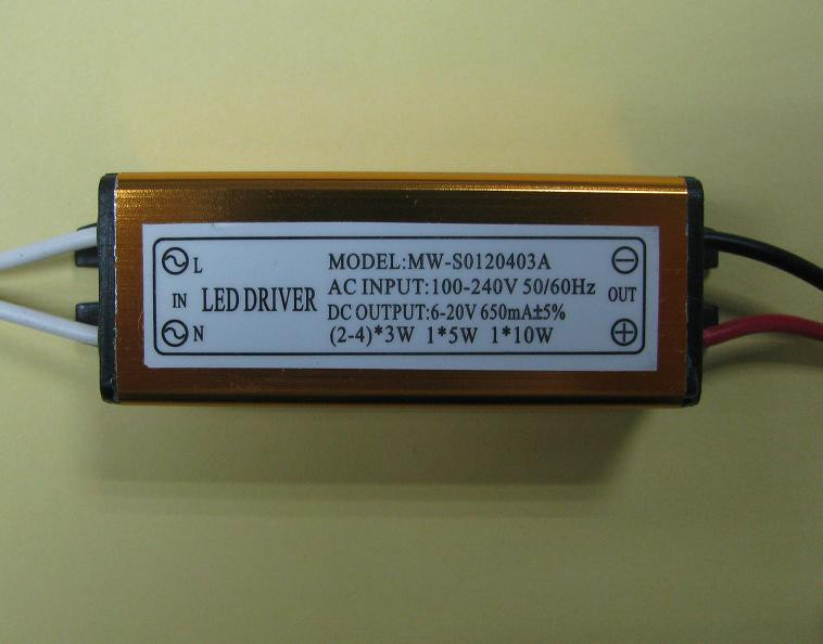

אני מחפש ממיר מתח זול שיספק לי 12V. ראיתי באיביי את הממיר הנ"ל ולא הבנתי מה הכוונה בDC output 6-20V. מישהו יכול אולי להסביר או לתת כיוון? תודה.$T2eC16dHJHQFFh,gmez)BR5mVJ(lT!~~60_3.JPG
זה דרייבר ללדים שמוציא 0.65A בטווח מתחים של 6-20V. מתח המוצא של הרכיב משתנה בהתאם לצרכן. הוא נועד לספק זרם קבוע ללדים בלי נגד טורי. לא מתאים לצרכים שלך.
