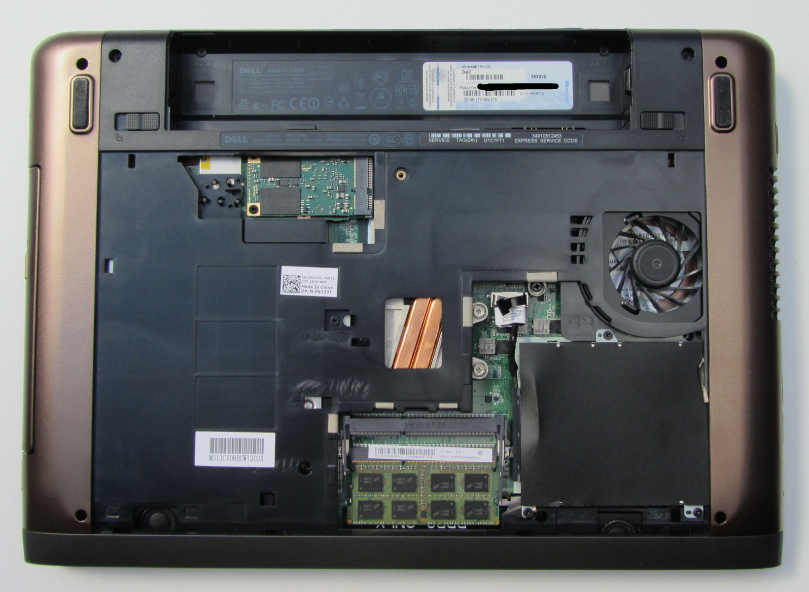

שים לב שאם נשאר לך עוד קצת כסף, תוכל לשים במחשב SSD בחיבור mSATA:
http://forum.notebookreview.com/dell-latitude-vostro-precision/683038-vostro-3460-owners-lounge.html
יש דגמים שמגיעים ללא החיבור הפיסי על הלוח עצמו - לכן לפני שאתה קונה את ה-SSD תפתח את בסיס המחשב ותבדוק אם יש תושבת מתאימה.
פינה שמאלית עליונה -

אבל אתה חייב לוודא לפני במחשב שאכן החיבור קיים.
לרוב שמים אותו בדגם כאשר הדיסק קשיח מגיע מראש עם SSD קטן של איזה 16GB בשביל Cache ואז בטוח יש את החיבור הזה - אחרת לפי מה שהבנתי, צריך לבדוק לבד את העניין.
בחנות, לאחר הקנייה של המחשב אתה יכול לפתוח את המחשב (תבוא עם מברג קטן או תבקש מהם שיביאו לך), לוודא לפי התמונה שהבאתי לך פה ואז במקום להחליט לקנות את הכונן SSD בחיבור mSATA.
