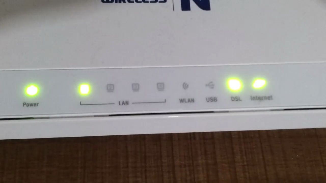

בעודנו מדברים,פתאום שוב קרס האינטרנט והייתי צריך לרסט אותו שוב,אבל עכשיו עשיתי צילום וידיאו.
הכל בראוטר נראה יציב,אבל אין אינטרנט במחשב ולא ב-WIFI.

יש לך רעשים סטטיים בטלפון ?
