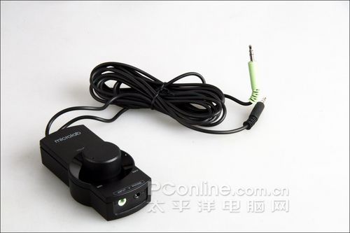

ניסיתי למצוא פתרונות בכל מיני אתרים ואני יודע שיש בדיוק מה שאני רוצה לגירסה יותר פשוטה של רמקולים של אותה חברה...
הנה תמונה :
אשמח אם תתנו לי פיתרון....

אם אתה רוצה כיוון ווליום עצמאי - כל דבר כזה כמו ששמת, אם יש לו כניסה ויציאה של כבל audio אמור לעבוד. זה ששמת בתמונה יעבוד רק תצתרך לחבר מתאם שקע-שקע 3.5mm כדיי שתוכל לחבר אותו אם הרמקולים שיש לך, או שתחבר את הרמקולים מיציאת אוזניות שלו
היי... תודה על התשובה...
אבל רציתי לדעת אם יש פיתרון כלשהו שאפשר לקנות... :)
אתה תמיד יכול לקנות בקר ווליום פשוט של אוזניות http://www.ebay.com/itm/Koss-VC20-155954-Universal-Volume-Control-Remote-w-Pocket-Belt-Clip-/300906694015?pt=US_Headphones&hash=item460f6fc57f
ולחבר בין המחשב לרמקולים.
