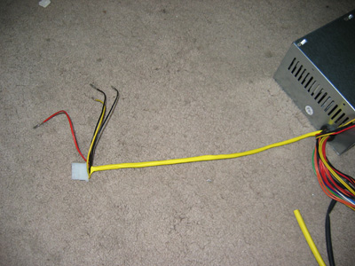

אז אתמול אחרי שעלה בידי להשיג (Love ya armaZ0R) ספק חדש וכבל IDE עגול החלטתי שהגיע הזמן לשלוף קצת בידוד מתכווץ, את אקדח החום ולהתחיל לעבוד!

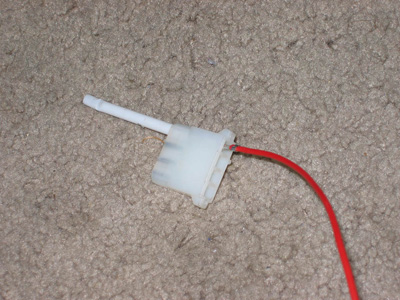

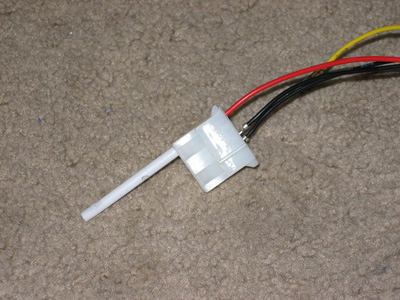

אבל, בהיותי עצלן גדול מטבעי, לא ממש התחשק לי להתחיל לשלוף פין אחר פין ממחברי המולקס של הספק ומכיוון שאני קמצן ידוע גם לא ממש התחשק לי לשלם עבור "מכשיר" לשליפה. ישבתי עם האישה וחשבנו מה בבית יכול לשמש כשולף לפינים ???
מסתבר שהתשובה הייתה ממש מול עינינו (למען ההגינות והקרדיט יש לציין כי הרעיון של האישה, אני בכלל הייתי בכוון של כרסום עץ :-[) - סוכריה על מקל חצי אכולה...

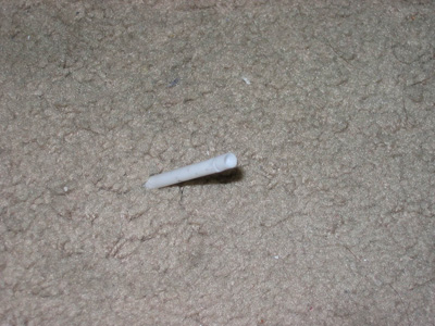

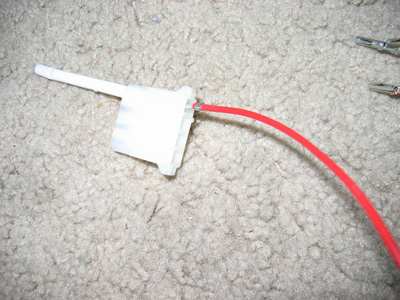

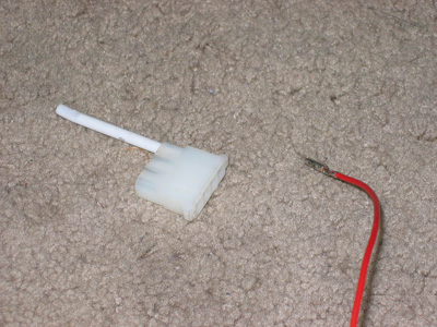

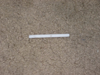

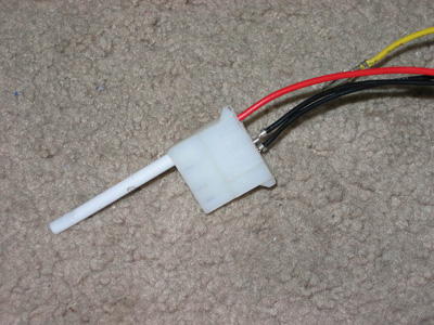

חתכתי את מקל הפלסטיק החלול, שייפתי מבפנים טיפה עם הדרמל והרי התוצאות, עובד מצוין, בקלות, הפינים לא מתעקמים ולאחר ההוצאה הם במצבם ההתחלתי כך שלא צריך לכופף בחזרה בשביל להכניס...

כניסוי - הכנסתי את החוטים לבידוד מתכווץ שנשאר גמיש גם לאחר הכיווץ והתוצאות
כמובן שלבסוף החלטתי שהחוטים זקוקים להארכה כך שבכל מקרה הם יולחמו החוצה מהספק, אבל לכל מי שמחפש מכשיר יעיל...

אחלה שיטה! ;)
אם אפשר רק לשאול שאלה אז :
במה עטפת את הכבלים של החשמל?
זה לא נראה כמו סליבים, זה שרוול בידוד מתכווץ בחום?
אם זה שרוול בידוד אז מאיפה השגת בצבע כזה, וזה לא יקר מידי? ::)
איזה באסה ביום חמישי הזמנתי סליבים אם המכשיר הזה... עכשיו זה סתם ביזבוז ההיתי יכול להזמין משהו אחר במקום. :-\
דרך הגב אחלה שיטה רק חבל שלא פירסמת את זה 3 ימים קודם ;)
זה סתם היטסרינק (שרוול מתכווץ בחום)
יש כאלה בארהיב בכל הצבעים במחיר של שקלים בבודדים למטר (תלוי בעובי)
כן?
לא ידעתי שיש באריהב, בפעם הבאה אני אבקש כאלה, תודה Holy! ;)
ובאיזה עובי של היטשרינק אליאן השתמש? ::);)
מישהו בעבר כבר הציעה את השיטה הזאת, רק שהוא הציא לקחת חלק מאנטנה טלסקופית. שכחתי את שמו של הבן אדם, אבל השיטה שומושית ביותר.
פשוט לוקחים אנטנה טלסקופית (כזאת שמחוברת לשלט של מכונית על שלט או על טרנזיסטור), מפרקים את כול השלבים שבאנטנה, ומחפסים את החלק שהקוטר שלו בדיוק מקיף את הפין.
אני הקרבתי את האנטנה של המכונית על שלט שלי בשביל להוציא את הפינים, שיטה מעולה...
אבנר אמר את השיטה עם האנטה.. ;)
אין ספק שעם אנטנה זה הרבה יותר פשוט
מה גם שבאנטנה יש אחד שמתאים בול למולקס זכר
שמחתי, התלהבתי, אבל אף אחת משתי האנטנות שיש אצלנו בדירה (אחת של טלוויזיה, אחת של רדיו) לא מתאימה...
גם קצת חבל על אנטנה...
אני חושב שאדבוק בשיטה שלי, קל ונוח ולא צריך לפרק כלום. גם גיליתי שהשיוף עם הדרמל מיותר, אמנם צריך להפעיל קצת יותר כח ב2,3 פינים הראשונים (ממש קצת) אבל אח"כ אין שום בעיות...
אכן צריך לבדוק מה לעשות עם הזכרים אבל כרגע הם לא מטרידים אותי מכיוון שאין לי כאלה בספק :P
מקל של סוכריה על מקל הוא ממש צר.....בקושי אפשר להכניס את את הפינים של המולקס זכר....שיטה די מוזרה אבל אם היא עובדת...אז בכיף! ;D :)
עידו צודק.
איזה סוכריה בדיוק אכלת, אליאן? ;D
מקל סוכריה יותר טוב מאנטנה.. ככה אתה נהנה גם משיחרור פינים קליל ונוח , וגם מסוכריה טעימה ;)
מגניב אניהולך ליקנות סוכרייה ולנסות
טוב חזרתי וקניתי שני סוגים ושניהם עובדים מצויין גם זכר וגם נקבה למרות שהזכר לא הכי הכי אבל פשוט אין לי מילים מדהים ;D

לגבי הHEAT SHRINKS, הם מוצר בסיסי ומוכר בחנויות כמו ACE, הום סנטר, חנויות אלקטרוניקה וכו'. מוכרים בכמויות ובזול. אני מכיר קצרים, אבל בטח אפשר למצוא גם כאלה ארוכים באותם מקומות.
