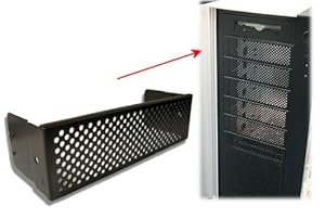

כן ראיתי את הכונן קשיח, אבל הקישור שהבאתי לך לא מיועד לצד , אלא למקומות של ה5.25.
נראה לי קצת צפוף שם יהיה :lol:
http://picturepush.com/public/12275788
והפנלים בחזית אצלי עכשיו זה ככה
http://ecx.images-amazon.com/images/I/416XSSA8YXL._SX300_.jpg
