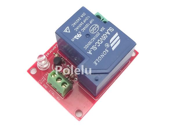

שנית בזרם חילופי אין+ ו- יש פזה ו0 בכל אופן דיברתי אם חשמלי מוסמך והוא אמר לי שבדוד צריף ממסר דופול (כפול ) גם לפזה וגם ל0 בכל זאת זה לא אמור להיות בעייה אתה יכול לקנות ממסר שיש לו כניסת קונטרול ולחבר את שני הממסרים לאותו קונטרול
http://www.ebay.com/itm/300669043376?ssPageName=STRK:MESINDXX:IT&_trksid=p3984.m1436.l2649
אני צריך ממסר נקי ולחווט ישירות אליו, המחברים והכרטיס לא יעמדו ב12A~ (לפי המפרטים שלהם, לא יודע מה בפועל)
לפי המפרט שלהם הוא תומך עד 30A~
אני מניח שאתה מתכוון שבמקום לחווט את ה 0 כחיבור קבוע ואת הפאזה נשלטת עי ממסר SPST, לדמות ממש את המפסק הנוכחי ולהשתמש ב DPST?

זה שציינת קודם עדין לא ישרוד כאלו זרמים, למחברים יש מגבלה לפי המפרט של 8A (למשל), לא יודע לגבי הכרטיס עצמו
אני עדין לא יודע מהיכן אוכל להשיג אחד DPST
אין לי גם צורך בלוח כלשהו לממסר, אני יכול לקבע אותו ולעשות חיבור ישיר אליו (מה שאני נאלץ לעשות בכל מקרה בגלל הזרמים הגבוהים) אך נמאס לי מלחכות למשלוחים מחו"ל ואני מעדיף להזמין מהארץ (4project,radiostore או כל מקום אחר שיספק לי את המוצר בכמה ימים)

אולי אני אשתמש בשני ממסרי SPST ואפעיל\אכבה אותם ביחד? זה פתרון לגיטימי?
לפי מה שהבנתי מהחשמלי זה לגיטימי בהחלט
