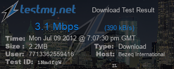

נתחיל מזה שהמהירות שאני מקבל בארץ היא בקושי 70 מגה, עם זה אני עוד יכול לחיות, אבל המהירות לחו"ל פשוט זוועתית
ברמות של 56K, לאירופה אני מקבל בקושי 10 מגה ולארה"ב משהו כמו 2-3.

אז אני קיבלתי 3.2, לא שונה משמעותית. בכל זאת יוטיוב רץ לי ובטורנטים אני מקבל מהירות מלאה.
