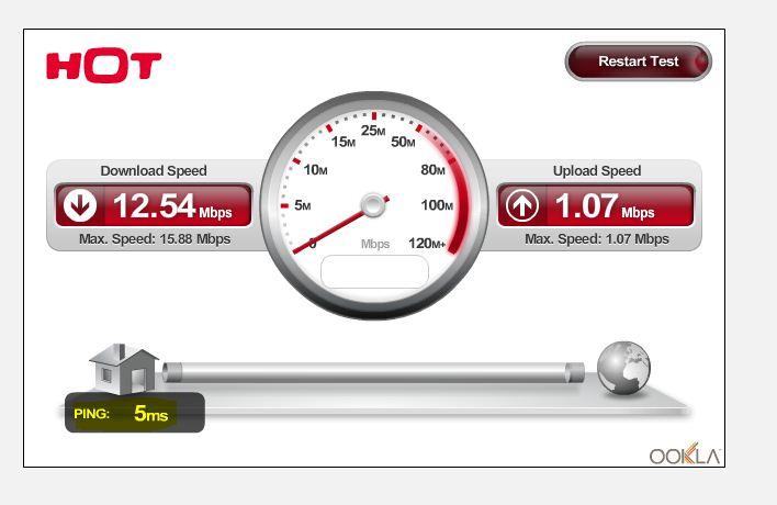

אני מקבל פינג 5~ האם זה טוב או כדי לעבור לתשתית בזק?

אל תסתכל על הפינגים באתרי בדיקת המהירות ..
אצלי לדוג' זה הפינג לWalla.co.il עם 100 מגה בהוט והוטנט ..
