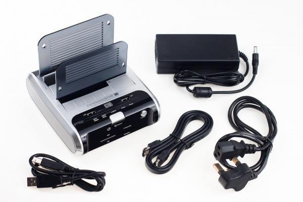

עכשיו השגתי communicator - תחנת עגינה לדיסקי סאטה של 2.5 ו3.5 אינץ'
חיברתי אותו למחשב אחר, אחרי התקנת הדרייברים שלו הוא מזהה את ההארדיסק אבל זה תוקע את המערכת.
ניסיתי גם להיכנס דרך ההיירן למיני XP אותה תופעה... יש זיהוי של ההארדיסק אבל זה כל הזמן תוקע \ מאט את המחשב שזה מחובר דרך הUSB
יש דרך אחרת להוציא מההארדיסק הזה מידע (אולי דרך אחד מהלייב-סידי) או שזה די אבוד \ הדיסק הלך סופית ?
\\ מדובר בתחנה הזאת:
יש זיהוי של כל המחיצות שבהארדיסק, כולל המחיצות מערכת של התחנה הזאת.
למחיצת recovery אפשר להיכנס ללא בעיה למחיצות האחרות - C וD במקור, הוא כאילו טוען ונתקע - 'במחשב שלי' , לא ניתן לדעת מה גודל כל המחיצה , כל הלדים מהבהבים - לא ברור אם זה מצב רגיל או בגלל שזה תקוע.
ברגע שאני מכבה את התחנה או מוציא מה USB 'המחשב שלי' כבר לא נתקע...
