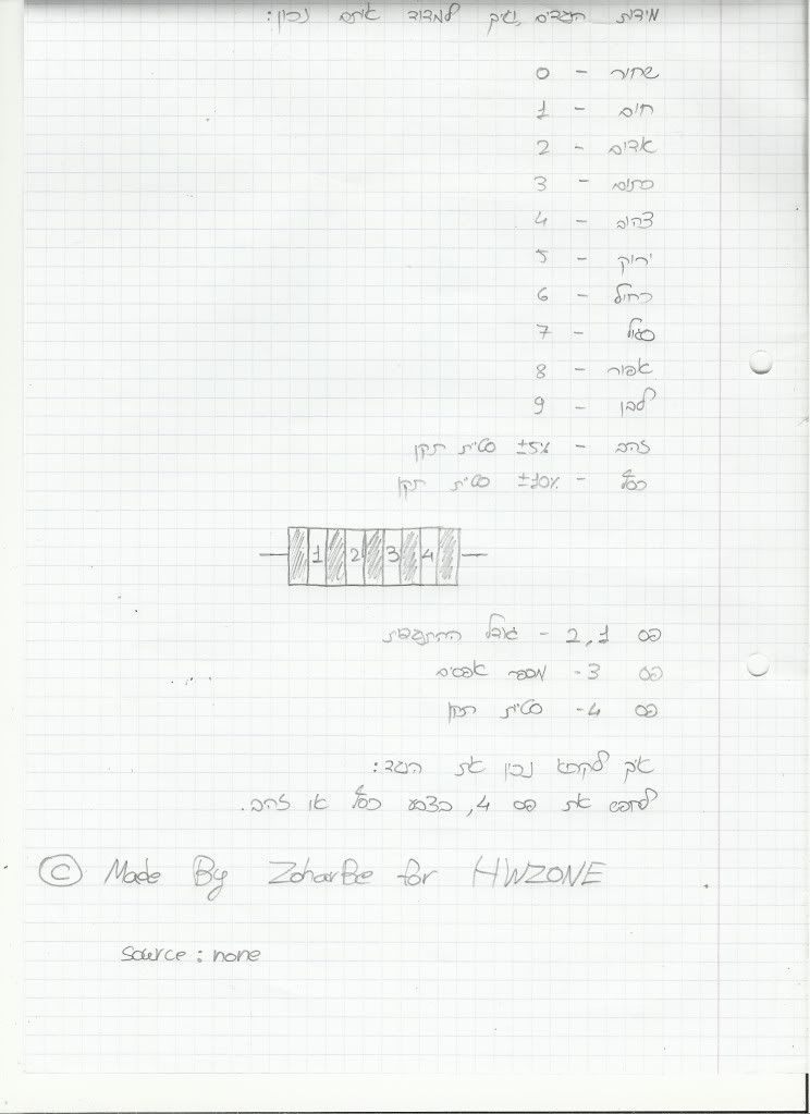

מדריך | קריאת נגדים
אוקיי.
למתחילים שבנינו באלקטרוניקה,הנה מדריך לקריאת נגדים בסימון בנ"ל בצבעים :)
הכל הוכן ע"י למען הפורום! D:
נחמד, אבל לא מדוייק ולא מלא.
איך למשל תקרא עם מה שכתבת ערך של נגד; שחור חום זהב זהב?
או ערך של נגד עם חמישה וששה צבעים?
הצבע השלישי הוא מכפיל, ולא מספר אפסים.
צודק, אבל אתה יודע... פוטטו פטטה...
אותו הדבר
אותו הדבר
צודק.
מכפיל,בעשר.מספר אפסים.
חוץ מזה,כאלה של 5 לא נפוצים,ועל 6 פסים מעולם לא שמעתי.
זה שלא שמעת לא אומר שזה לא קיים. זה קיים בעיקר במערכות שמיועדות לפעול בשינויי טמפ' מאוד גדולים כך שיש חשיבות להתנהגות הנגד בטמפ שונות
וכן ZIGGYMAN, זה אותו דבר גם בדוגמה שנתת
בעיקרון אתה צודק... זה מכפיל בעשר בחזקת הערך של הצבע, כשזהב שווה 1- וכסף שווה 2- וכל שאר הצבעים כמו שרשום
אבל שוב- אתה יכול להגיד שזה גם מכפיל בעשר כמה פעמים.. כמה? לפי ערך הצבע
אתה יכול להגיד שזה מזיז את הנקודה העשרונית ימינה או שמאלה מס' צעדים כתלות בצבע
ואתה יכול להגיד שאתה מוסיף אפסים
הכל אותו דבר מבחינה מתמטית ואני בטוח שאתה יודע את זה, אני רק אומר שאין מה להתפס איתו לקטנות בקטע הזה....
מבחינת הפרטים אתה צודק.... הפרטים שאתה הבאת הם המלאים
שבוע טוב...
אגב ZIGGY.... לא שוויקיפדיה היא המילה האחרונה.... אבל בכל זאת הלכתי ובדקתי שם עכשיו וזה הציטוט משם:
"הצבע השלישי מסמן את מספר האפסים שיש להוסיף לשתי הספרות הראשונות"
למרות שיותר נכון להגיד מכפיל...
אתה מוזמן לערוך ולתקן... הנה משהו מוסמך "קצת" יותר http://en.wikipedia.org/wiki/Electronic_color_code
וגם מצאתי שם משהו מועיל :yelclap:
קצת.טיפה (:
טוב.
נערוך ונתקן כשיהיה לי כוח וזמן.(עוד יומיים בחופש...xD)
