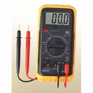

אני משתמש ברב מודד כזה למדידת מתח וזרם במעגלים תעשייתיים ובייתיים שאני בונה בבית הספר: sealey-digital-multimeter-32-function-heavy-duty.jpg
מספק אותי מעל ומעבר.
מחיר: 100-200 ש"ח. ניתן למצוא בכל חנות אלקטרוניקה.
אבל כמובן שאם רוצים נתונים חותכים ומדוייקים, יש להשתמש במכשירים של FLUKE.
