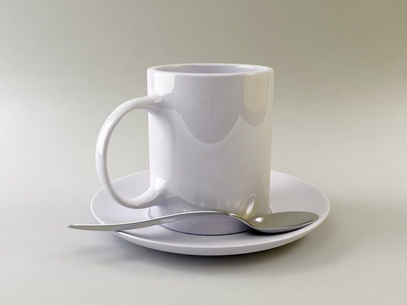

צרפתי כאן דוגמה שלי.
המודל כאן די פשוט, כל העניין זה הקומפוזיציה, חומרים תאורה.
וזה הכח של VRAY

סלח לי כבודו, אבל כתבת דברים לא נכונים בעיני.
הכוח של ויריי הוא במהירות רנדרינג, ובחישוב טוב יותר של Global iilumination.
יש מנועים טובים יותר מויריי, אם אתה מגדיר שהמטרה היא "למקסם".
finalrender הוא אחד מהם.
כנ"ל brazil וarnold.
Vray חזק רק באדריכלות, חוץ מזה חסרים לו המון שיידרים, והמון קונפיגורציות ליצירה של אורגנים. האופטימיזציה שלו ל SSS באמת לא משו. (לא חוכמה להיות טוב יותר ממנטאל ריי, זה מנוע רינדור גרוע לחלוטין... ככה שרוב המנועים טובים ממנו).
לפותחת האשכול:
העבודות מאוד בסיסיות, מראות שתפסת את העניין של המרחב והפורפורציה, כנ"ל המידול הבסיסי. תעמיקי לחקור וללמוד את נושאי הרנדרינג ומודלינג... עם הזמן תשתפרי.
בהצלחה.
עריכה קטנה:
והכוס ממש יפה, השיידר נראה ממש טוב.
אבל זה רחוק מלהיות "הכוח של Vray". בשביל דברים כאלה אפשר לפתוח גם Scanline ולקבל אותה תוצאה.
הכוח של Vray נמצא בלחשב GI במרחב של בית עם הרבה רהיטים - מהר ונכון. ובזה הוא מתמחה.
