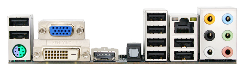

יש לך כאן מארז HTPC יפה ולוח שמתאים ל661
Gigabyte GA-H55M-S2H H55 CHIPSET, יחידות 1

בעיה אחת - יש לי מקרן עם כניסת VGA סטנדרטית שהייתי רוצה להיות מסוגל לחבר.
עד כמה שראיתי, ללוח יש רק יציאות dvi ן hdmi (יכול להיות שאני טועה...)
יש אלטרנטיבה?
