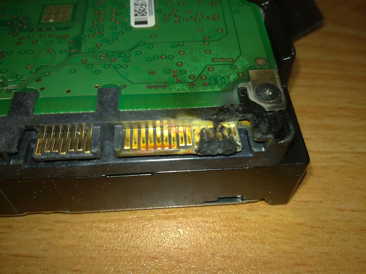

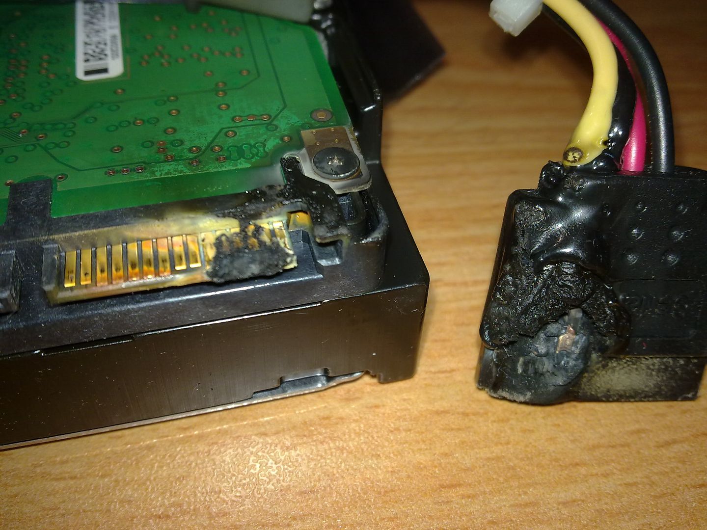

נשרף חיבור החשמל של הארד דיסק
היום בבוקר, בזמן שימוש רגיל במחשב, שמתי לב שיוצא עשן מהמחשב שלי...
כמובן כיביתי את המחשב, פתחתי אותו, וגיליתי שהעשן מחיבור החשמל של אחד ההארד דיסקים שלי - הארד דיסק 1.5TB של Seagate.
אני חייב לציין שבאותו הזמן ההארד לא היה בכלל בשימוש. השתמשתי בו רק 20 לפני שזה קרה, והוא פעל בסדר גמור.
הנה כמה תמונות שימחישו את הנזק:

כמובן שאני מאוד מאוכזב מכל המידע שהלך לי משם, אבל יש לי אחריות על ההארד דיסק ב-KSP, אז אני רוצה לפחות לקבל תחליף להארד דיסק.
כשניגשתי אליהם היום עם הבעיה והראיתי את ההארד דיסק בדיוק כמו שהוא מופיע בתמונות, הבחור שאחראי יצא מהחדר (כנראה כדי להתייעץ עם מישהו), חזר, ואמר שהם לא יכולים לקבל את ההארד דיסק.
הוא אמר שזה נזק שלא יכול להיגרם משימוש רגיל, ושבמעבדה של התיקונים פשוט לא יקבלו הארד דיסק במצב כזה.
הוא אמר שאם אני רוצה אני יכול לדבר עם אחראי שירות הלקוחות שלהם בטלפון, אבל החלטתי שבכל מקרה לא אצליח לשכנע אותו בטלפון מבלי להראות לו את ההארד דיסק.

לפני שעשיתי את זה, החלטתי לנקות את החיבורים, ולבדוק מה קורה אם אחבר את ההארד דיסק למחשב.
ציפיתי שהוא פשוט ימשיך לעלות עשן (כמו בנושא שהבאתי בלינק) - אבל להפתעתי, הוא פשוט התחיל לפעול בלי בעיות.
אמנם לא חשבתי שנגרם נזק פנימי לרכיבים החשובים, אבל עדיין מפתיע שהוא לא ממשיך לעלות באש.
בדקתי אותו בעזרת תוכנת הבדיקות של Seagate (אני אמור להשתמש בה כדי לקבל את קוד הבעיה שדורשים בטופס קבלת האחריות של Seagate) - וכל הבדיקות יצאו תקינות.

זה מה שבעצם עשיתי. ניקיתי את כל סימני השריפה - החיבור עצמו על ההארד דיסק לא נהרס, לאחר ניקוי הוא כמעט כמו חדש.
ההארד דיסק היה מחובר באמצעות כבל שהופך את המולקס לכבל חשמל SATA - הוא נהרס לחלוטין (זה מה שמופיע בתמונה). חיברתי כבל חדש, וכרגע זה עובד בסדר מאז אתמול. כל המידע נשמר.

אם אתה משתמש אם חיבור ה SATA (בדיסק) שנשרף הבעיה יכולה לחזור כי למגעים השרופים יש התנגדות גבוהה יותר והם מתחממים יותר מחדשים. תשתמש אם החיבור מולקס ואם אין אז תלחים חוטים למקומות המתאימים במעגל של הכונן כדיי להתחבר
