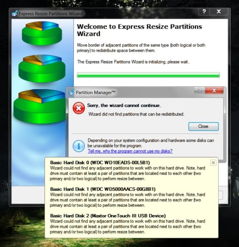

הי,
השתמשתי בתוכנה של המדריך, אך היא עשתה לי רק בלאגן
ובסופו של דבר אינה יודעת לההרחיב ולכווץ מחיצה
כאשר הכוננים משני צידיה הם PRIMARY ו-LOGICAL.
האם מישהו יכול להמליץ לי על תוכנה מתאימה?
תודה.

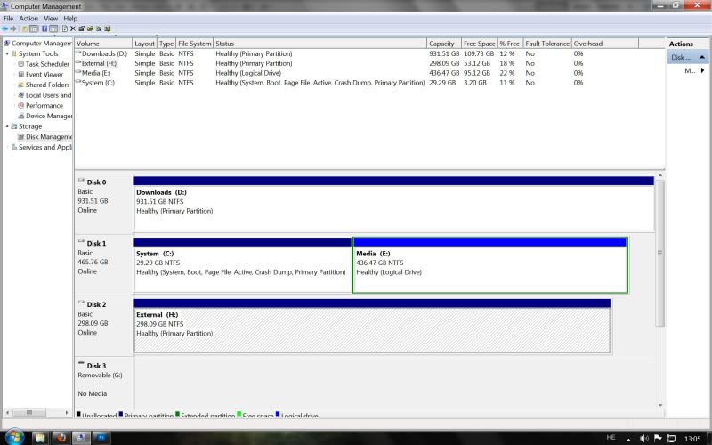

התוכנה הזו יודעת לעשות את הפעולות האפשריות. תעלה צילום של מנהל הדיסקים במחשב שלך שנוכל לראות מה הולך שם.
הי,
מצרפת את הצילום הנדרש.
תודה!
את צריכה להקטין את הכונן הלוגי שבתוך המחיצה (מההתחלה, פרטים במדריך הנ"ל),להקטין את המחיצה הלוגית ואז להרחיב את מחיצת C.
אני מבינה, אך התוכנה הספציפית הזו אינה מאפשרת זאת.
כפי שאמרתי קודם לכן, הוא מסביר שאינו יכול לעשות זאת עבור מחיצה שנמצאת בין כונן לוגי ובין פריימרי.
בטוחה שישנן תוכנות מוצלחות יותר - מבקשת הכוונה.
תודה.
אל תשתמשי בWIZARD, תעשי את זה ידנית שלב אחרי שלב בדיוק כמו שמתואר במדריך. אגב, ההערה שהוא כותב היא שצריך 2 מחיצות
שממוקמות פיזית אחת ליד השניה בלי קשר לסוג המחיצות.
את צריכה להקטין את מחיצה E בצד הימני שלה
אחרי זה להקטין את המחיצה שעוטפת אותה (שוב להשאיר מקום פנוי בצד הימני שלה.
הצעד השלישי הוא להזיז את המחיצה שעוטפת את E ימינה (זה יכול לקחת שעות, ומקווים שאין הפסקת חשמל באמצע)
רק אחרי זה אפשר להגדיל את C
