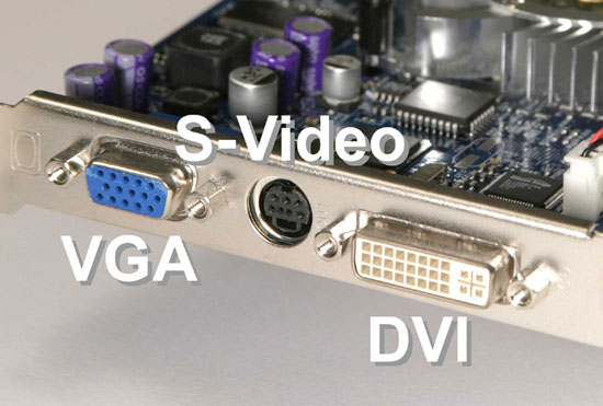

פורסם 2010 ביוני 1816 שנים עדיין לא הבנת משהו מאוד מאוד בסיסי. במחשב (בכל מחשב) יש כרטיס מסך ומסך. איך נראה כרטיס מסך? http://www.google.co.il/images?q=%D7%9B%D7%A8%D7%98%D7%99%D7%A1%20%D7%9E%D7%A1%D7%9A&um=1&ie=UTF-8&source=og&sa=N&hl=iw&tab=wi ככה, עם הסתגויות מסוימות. הכרטיס מסך מתחבר כמובן ללוח אמ (כמו כל רכיב אחר במחשב). יש כמה אפיקים (ממשקים) לחיבור כרטיסי מסך. יש כרטיסי מסך שמתחברים ב- PCI-Express ויש כאלו (ישנים יחסית) שמתחברים ב-AGP. כרטיס מסך אחראי על עיבוד המידע הגרפי ובעצם יצירת התמונה שאתה רואה על המסך! אני מניח שאתה כן יודע מה זה מסך, נכון? הכרטיס מסך מתחבר למסך. אחרת איך תראה את מה שעיבד הכרטיס מסך? הכרטיס מסך מתחבר למסך ב-2 חיבורים נפוצים כיום. אחד מהם נקרא VGA והשני נקרא DVI. (קיים גם HDMI אבל נעזוב את זה כרגע. גם לא נדבר על ההבדלים בניהם..). הנה תמונה של VGA ו-DVI: http://www.talgalili.com/wp-content/uploads/2008/04/dualmonitor_02.jpg כמו שאתה רואה, בכרטיס מסך יש את החיבורים האלו. מחברים כבל בין הכ. מסך (או דרך VGA או דרך DVI. לא בשניהם) לבין המסך. וזה הכל. הנקודה המרכזית בכל ההודעה הזאת היא שמסך לא מתחבר בPCI או AGP. אלא כרטיס המסך. ונראה כאילו קצת בלבלת בין השניים. יום נעים, מקווה שעזרתי.

פורסם 2010 ביוני 1816 שנים מחבר היי, אני לא אדיוט - ואחרי שהוצאתי את הכרטיס מסך שלי כדי לבדוק אם הוא נדפק (כי המסך שלי לא עבד) ואחרי שהסתכלתי על החיבור שלו ועל התמונות של החיבורים בגוגל כבר הבנתי את כל מה שכתבת פה בכל מקרה, יש בסקיי PC כמעט את כל החלקים ש-yz101 הציע לי (שוב תודה!) החלקים שאין: ANTEC SOLO בלי ספק Seasonic ss-400ET Scythe reveen והזיכרון Transcend הוא CL 9-9-9-27 (אין לי מושג מה זה אומר, אבל זה בסדר? הוא DDR3 1333 ו-2 GB) אז אם אפשר למצוא תחליפים ל3 החלקים שציינתי מתוך www.skypc.co.il זה יהיה נחמד, תודה רבה עריכה: אה, לא ראיתי את ההודעה שלך yz101 - אז ככה: מה שיש לי זה PCI-E, אני לא יודע מה ההבדל בין PCI-E x16 ל-x1 אבל יש לי x16 בקשר לצורב http://www.skypc.co.il/pl_product~GSA-GH22L~16~0.htm זה מה שיש להם אני מקווה שזה קרוב מספיק... זה עדיין חיבור SATA וזה אותה מהירות, רק שלדגם הזה יש L בסוף של ה- GH22... ולצערי באתר הזה אין הרבה מידע אז לא בדיוק יכולתי להשוות את זה עם מה שהיה באתר של RSM[br]פורסם בתאריך: 18.06.2010 בשעה 11:16:23 טעות שלי, יש Scythe Reveen - עכשיו קלטתי שהסתכלתי בקטגוריה הלא נכונהאז חסר לי רק ספק כוח ומארז, תודה!
