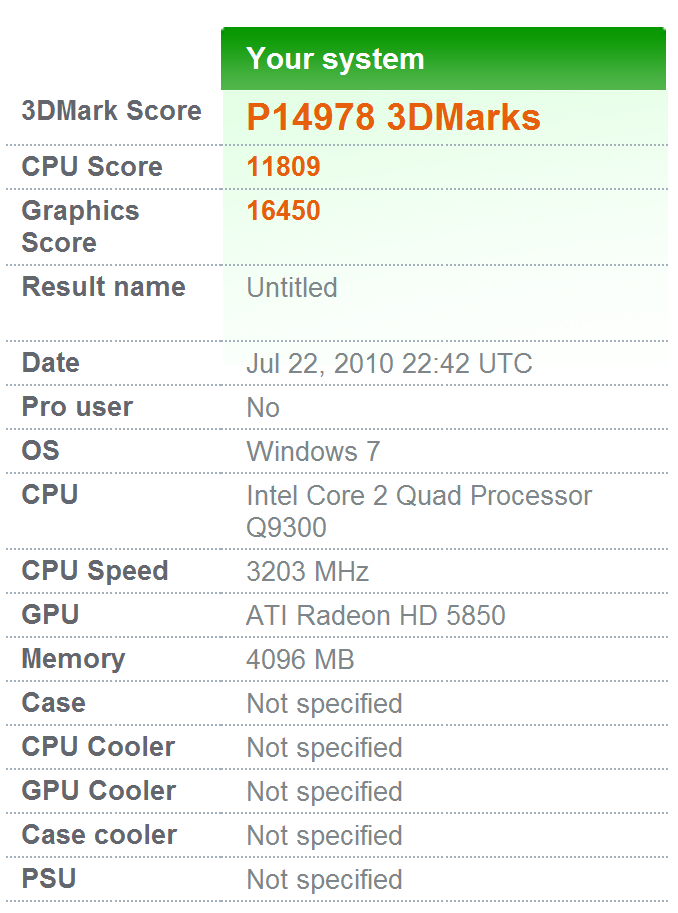

הכרטיס מסך שלי (HD5850) הצליח להוציא 16450 נקודות בVANTAGE בOC של950 לליבה ו1125 לזכרונות.
איך התוצאה הזאת ביחס לשאר הHD5850 או ביחס לHD5870?
אור כהן :)
נ.ב: הבדיקה נעשתה במצב PREFORMANCE על 1024X1280
(מה הקשר הישיר לMSI AFTERBURNER?)
לגביי שאר התוצאות והשוואה עדיף לדון בדיון של התוכנה בכרטיסי מסך או בת'רד התחרות פה באוברקלוקינג. אבל ביחס ל950MHZ לליבה משהו פה לא בסדר, אתה משתמש בקטאליסט 10.6? כי לדעתי איתו צריך לצאת לך בסביבות ה17.5K לפחות
(האוברקלוק עצמו נעשה על ידי MSI AFTERBURNER :))
17.5K? אתה בטוח? אני משתמש ב10.6 אבל 17.5K? (זאת אומרת להוסיף עוד 1000)
אין לזה קשר למעבד נכון?
