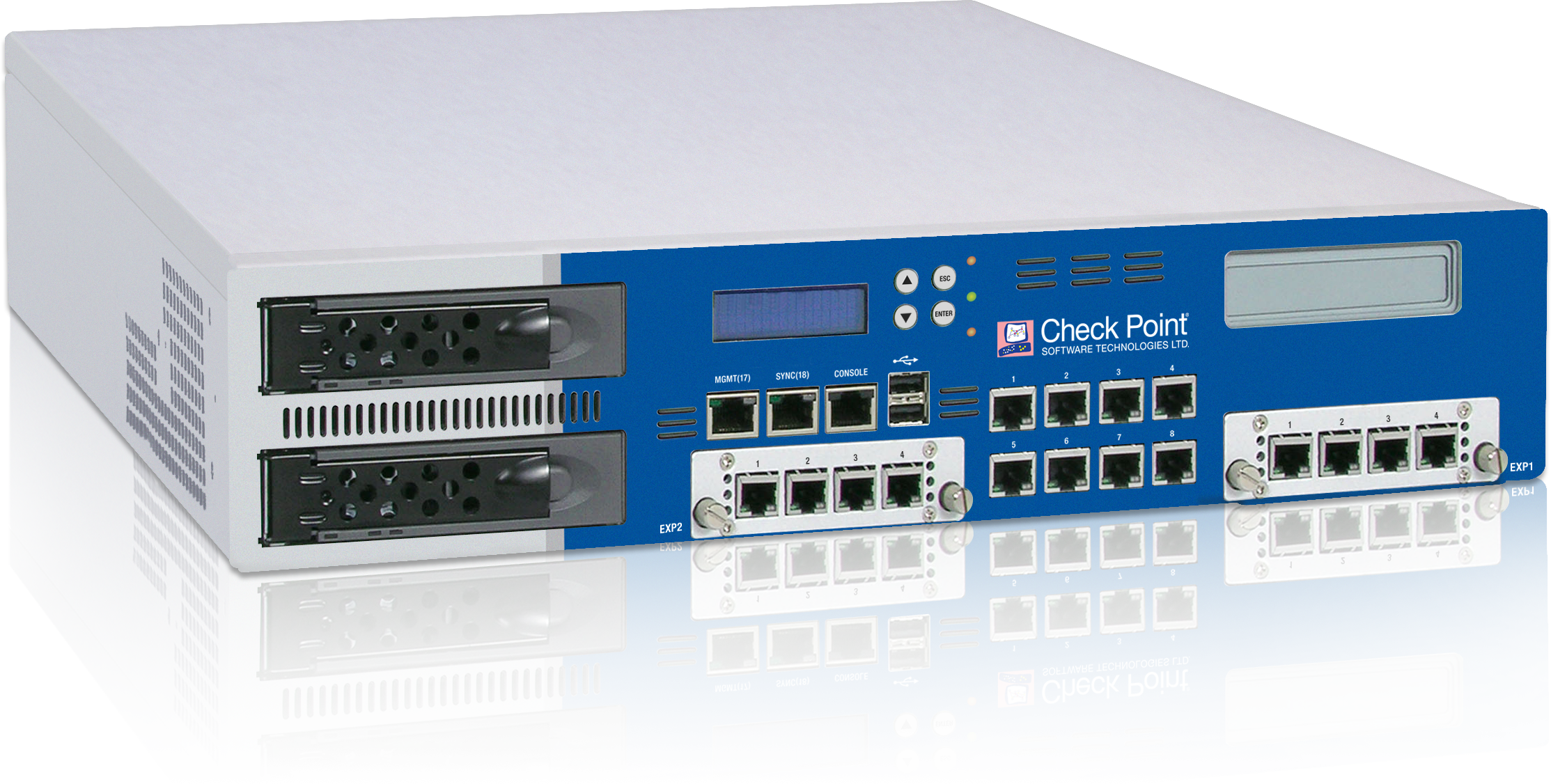

צ'ק פוינט כשהוציאה את שלושת דגמי המכשירים המובנים שלה עם חומת האש בשנה שעברה, עבדה צמוד לאינטל כדי להוציא קופסה הבנוייה משני מעבדי I7 אימתניים כאשר ה-FIrewall-1\VPN-1 שלה מנצל כל גרוש מהמעבדים האלה כשהוא מעביר TRAFFIC בארכונים כמו NASA עם משהוכמו רבע מיליון תחנות קצה עם יציאה לרשת, בקיצור ארגונים בעלי נפח TRAFFIC רשתי ענק.
אם AMD היו כל כך טובים ולא רק זולים - הייתי רואה את ה-R&D שלנו עובדים עם AMD על פיתוח קופסה (Appliance) לחומת האש שלה.
סתם להבהרה, אני מדבר על זה:
http://www.checkpoint.com/products/power-1
ומעבר לזה אם בדור הנוכחי אין ל-AMD טכנולוגיית הכפלת ליבות בצורה לוגית, זה לא רלוונטי עבורי. מילא היו עוברים את מעבדי אינטל ב-30% אז עוד איכשהו היתי מצדיק חסרונו של HT מול קנייה של I7 נורמלי עם הכל.
