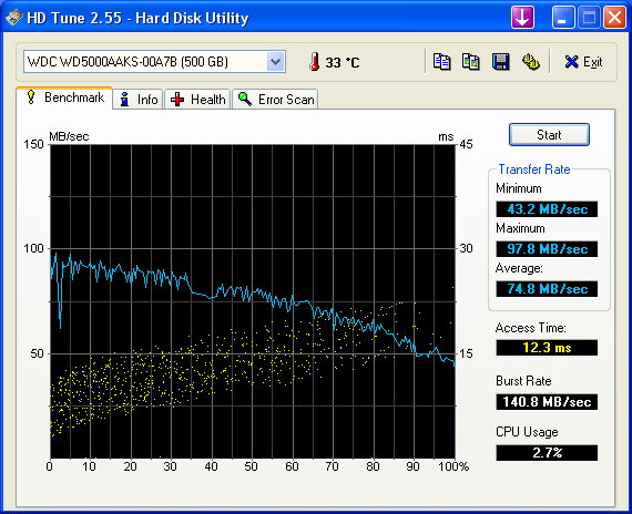

עשיתי בדיקת Read בתוכנה HD Tune והתוצאה מצורפת, עשיתי אותו הדבר ל80GB והתוצאה יצאה הרבה יותר טובה, בזמן הבדיקה על ה500 המחשב לא היה בשימוש ובזמן הבדיקה של ה80 כתבתי את ההודעה הזאת - אז כן היה שימוש (התוצאה עדיין יותר טובה)
זה נראה כאילו בבדיקה של ה500GB אחרי קצת זמן הוא פשוט יורד לקו ישר, כמו במוניטורים בבהי"ח שאומרים שמישהו מת, אחרי זמן מה ההארד דיסק פשוט מת? =\
יש לציין שבזמן הבדיקה בHD Tune ההארד דיסק של ה500GB לא קרס ותקע את המחשב (למרות שממש חשבתי שזה כן יקרה)

הוא לא במצב PIO, כי אם כן אז המקסימום (הסטנדרט היה מגביל אותו) היה הרבה יותר נמוך (בסביבות 3MBps).
הייתי מנסה כבל SATA אחר וכניסת SATA אחרת בלוח. תנסה את שני אלו ותעדכן אותנו. :)
בגלל השימוש הגבוהה במעבד שווה לבדוק שאין וירוסים למיניהם...
החלפתי את הכבלים של הHDD בינהם, עכשיו ה500 מחובר עם הכבל של ה80 לנקודה של ה80 וההפך...
עשיתי שוב את הבדיקה בבוקר אחרי המחשב עשה סריקת וירוסים בלילה (לא נמצאו וירוסים) והתמונות מצורפות.
עכשיו זה מראה לי ששניהם תקינים, וזה נראה ממש מוזר כי אם הנקודה של ה500 היתה תקולה ממקודם אז איך זה שעכשיו ה80 (שמחובר לנקודה שהיתה של ה500) מראה שגם הוא תקין =\

טוב, לא רוצה לקלקל, אבל עדיין הנתונים לגבי 500
נראים נמוכים !
:nixweiss:
:xyxthumbs:
אני לא ממש מבין בזה, אבל למה הם עדיין נראים נמוכים? =\ היה נדמה לי לעומת התמונה הראשונה שיש בפוסט המקורי זה המצב שהכונן אמור להיות בו =\[br]פורסם בתאריך: 12.11.2009 בשעה 17:01:22

שלום לך
תראה - המצב ה " נורמאלי " צריך להיות כזה, פחות או יותר :
מה שנראה בגראף של 500 צריך להיות בדיסק של 80 ג'יגה.
בדיסק של 500 הערך הממוצע צריך להיות בסביבות 90 - 95 מגה !
עכשיו - למה זה לא ככה - כרגע אין לי מושג :nixweiss:.

אם קנית שני כוננים וזה קרה בשניהם אז יש סבירות גבוהה מאוד שהבעיה נמצאת במערכת שלך ולא בכונן הקשיח.
אגב- מהבדיקה השנייה שביצעת, הביצועים של ה-5000AAKS הם בסדר גמור, תקינים לחלוטין. ראה בדיקה שמצאתי ברשת, אותו כונן בידיוק כמו שלך (אותן ספרות לאחר המודל):
הוטענו משום ש-5000AAKS חדשים יותר מציגים ביצועים גבוהים יותר. למשל:
http://warmace.net/wp-content/uploads/2009/02/wd5000aaks-benchmark.jpg
http://levelx.me/blog/wp-content/uploads/2009/02/hdtune_benchmark_wdc_wd5000aaks-00a7b.png
http://forum.cdrinfo.pl/attachments/f102/48770d1216809151-wdc-wd5000aaks-wd5000aaks-hdtune.png
