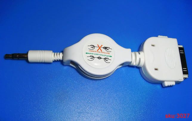

מה שאני כן יכול להגיד לך בטוח זה שאת האיפוד קלאסיק שלך עדיף לחבר דרך הקונקטור הרחב ובעצם לעקוףאת מגבר האוזניות הפנימי ולהוציא אות נקי יותר.
אני מדבר על כבל כזה:
אם אתה רוצה כזה דבר איתי.
אני אכן מעוניין ושמעתי הרבה על יציאת הליין אין באייפוד אבל איך אני מחבר את זה למגבר שיש לו כניסת RCA?
