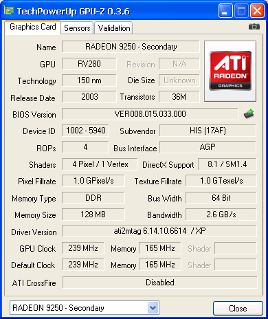

ויותר פרטים על הכרטיס מסך שלי מהתוכנה TechPowerUp GPU-Z:
http://gpuz.techpowerup.com/09/10/19/7kk.png

מצטער אין איך לעזור לך, הבעיה היא בלתי הפיכה ואין אפשרות לשפר או לפתור את הבעיה.
נגרם נזק לזיכרון של הכרטיס, יש כ.מסך מובנה?
