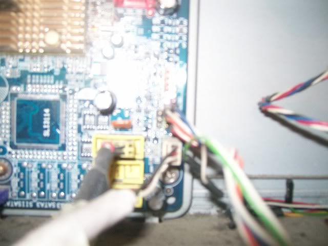

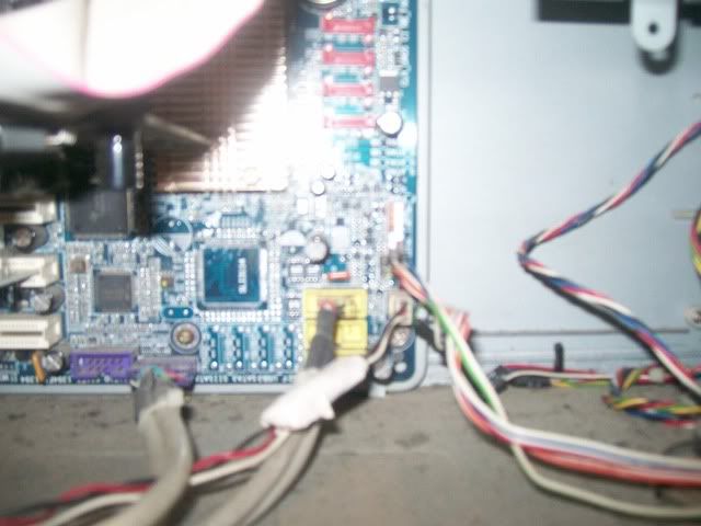

אם אתה יכול תצלם את חלקו התחתון ימני של הלוח אם כדי שנוכל לעזור לך למצוא את הפינים של הכפתור הדלקה.
החלפתי היום ספק והבעיה הייתי לא הסתדרה אני תכף יעלה תמונה של החיבורים !
100_1415.jpg?t=1255967492
100_1418.jpg?t=1255967496

הכפתור מתחבר לכבל הלבן/אדום שנמצא משמאל לכבל לבן/כחול.
תעשה ככה, תדליק את המחשב ותנתק את הכבל מייד, או שתנתק את הכבל ותקצר אותו כדי שידלק.
