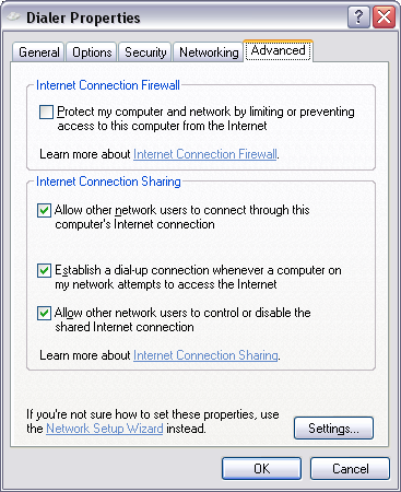

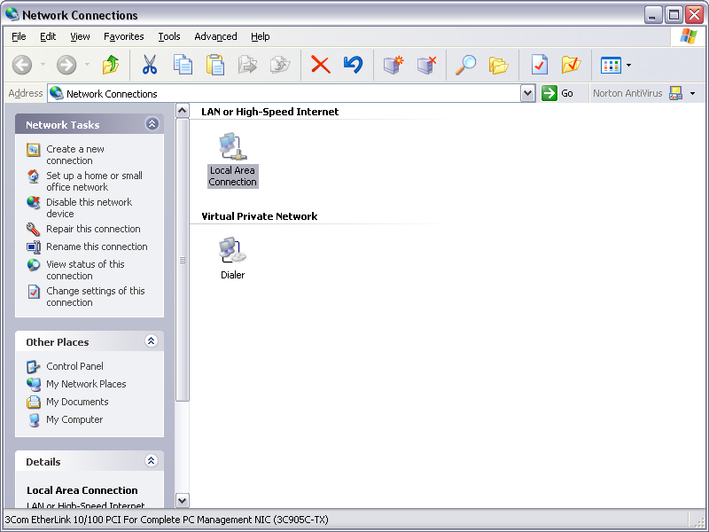

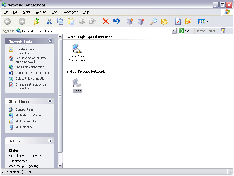

נכנסים בלוח הבקרה ל-Network Connections ושם אתם תראו את החייגן שלכם, כמו בתמונה הבאה (Dialer):

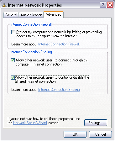

נכנסים למאפיינים של החייגן, ועוברים לכרטיסיית ה-Advanced. בכרטיסייה הזו, מוסיפים את ה-V כמו בתמונה:
אם תהייה אפשרות מתחת ל-V הראשון שבה צריך לבחור רשת מסויימת, יש לבחור את הרשת עם המחשב הלקוח, במקרה שלנו היא נקראת Local Area Connection, ולא כל רשת אחרת.
לחיצה על OK לאישור.

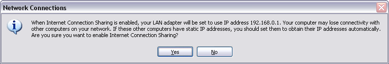

ברגע שתאשרו, יקפוץ לכם חלון ששואל: האם להמשיך ולשנות את ה-IP של הרשת הפנימית (הרשת עם המחשב הלקוח שבחרתם הרגע) ל-192.168.0.1?
תלחצו על Yes, אין ממש ברירה אחרת. אי אפשר לשתף אינטרנט אם לא מאשרים. בין כה וכה, בהמשך נוודא שה-IP מוגדר כך ברשת הפנימית ע"י הגדרתו בעצמנו.

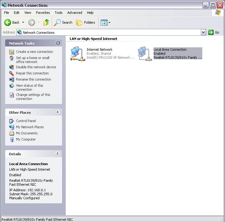

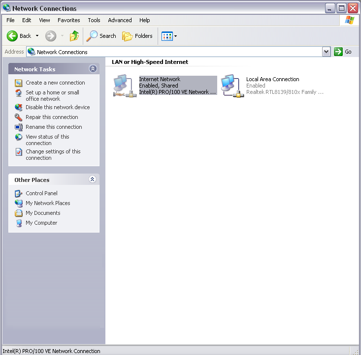

מכיוון שבמחשב השרת, יופיעו שתי רשתות (אחת היא החיבור לאינטרנט שעליה נעבוד עכשיו, והשנייה היא רשת עם הלקוחות) מומלץ לשנות את השם של כל רשת ב-Network Connections לשם מתאים. אני סידרתי זאת כך:

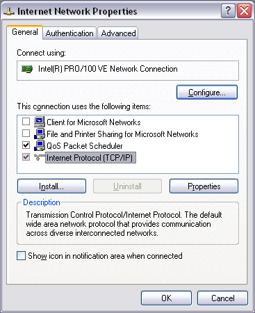

נכנסים למאפיינים של הרשת של האינטרנט (Internet Network). בכרטיסייה הראשונה, General, תופיע רשימת פרוטוקולים:
מורידים את ה-V שם מהפרוטוקולים Client for Microsoft Networks ו-File and Printer Sharing.... בדיוק כמו בתמונה.

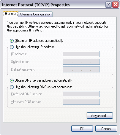

אח"כ נכנסים לתוך המאפיינים של TCP/IP ושם מוודאים הכל על אוטומטי, ככה:
עכשיו צריך להגדיר לווינדוס לשתף את האינטרנט מהרשת הזאת. הולכים לכרטיסייה Advanced, ושמים שם את ה-V כמו בתמונה:
אם תהייה אפשרות מתחת ל-V הראשון שבה צריך לבחור רשת מסויימת, יש לבחור את הרשת השנייה, הרשת עם המחשב הלקוח, במקרה שלנו היא נקראת Local Area Connection, ולא הרשת עם המודם שעליה אנחנו עובדים כרגע, או כל רשת אחרת.
לחיצה על OK לאישור.

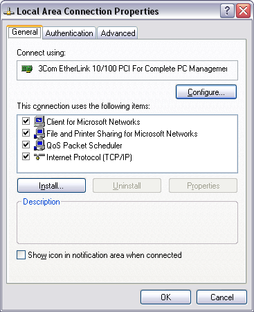

ב. הרשת עם המחשב/ים לקוח/ות:
נכנסים למאפיינים של Local Area Connection.
למי שיש חייגן, זה ייראה כך:
למי שאין חייגן, זה ייראה כך:
ברשימה של הפרוטוקולים, משאירים V על כולם. ככה:

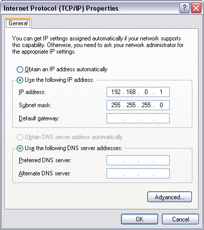

בתוך המאפיינים של TCP/IP מגדירים IP כמו בתמונה הזאת:
זהו המקום שהווינדוס שאל אותנו עליו מקודם. כשהוספנו את ה-V של שיתוף האינטרנט על החייגן או הרשת עם המודם, הוא שאל אם לשנות את ה-IP פה ל-192.168.0.1. לחצנו Yes. לכן, ה-IP אמור להיות כמו בתמונה מלכתחילה. אם במקרה הוא לא, יש לשנות אותו שיהיה כך.
