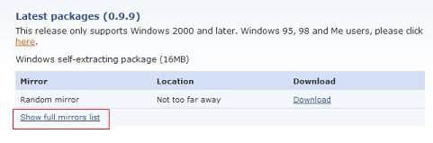

קישור להורדה של הנגן
http://www.videolan.org/vlc/download-windows.html
לאחר הכניסה לעמוד ההורדה צריך ללחוץ על רשימת השרתים כפי שמסומן ברבוע האדום בתמונה מתחת.

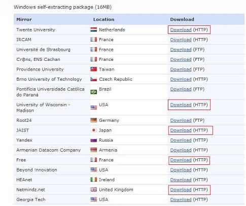

השרתים שאתם מתבקשים לנסות להוריד דרכם הם אלה המסומנים ברבוע אדום בתמונה (5 בלבד).
אבקש מהצדיק שמוכן לעזור לציין באיזה מסלול הוא בב"ל , ומהי מהירות ההורדה הממוצעת שמדד בכל אחת מההורדות. מספיק לבדוק 10 שניות בכל הורדה.

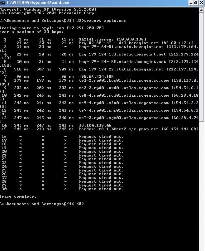

אתמול בלילה ביקש ממני תומך טכני אצלם לבצע את הבדיקה הבאה (אני לא יודע מה זה בדיקת טרייסים) ולצלם את התוצאה ולשלוח לו למייל.
מה ניתן ללמוד מהתוצאה? אני לא בעל ידע בתחום אלא גולש רגיל.
ממה שאני רואה זה שיש לך פינג תקין בארץ ואז המידע שלך נותב דר ךאירופה עם פינג 200 שזה סביר (לפחות זה מה שיגידו לך בספק ואז אין לי מושג מה קורה
לדעתי זה אומר שהיה להם עומס ולכן נותבת דרך רשתות אחרות עד שהפקאט שלך הופל בגלל שהוא כרטיס הטיסה שלו פג תוקף.
אולי אחד מהחברה שעובדים אצל ספק אינטרנט יכול לעזור לך יותר (יש פה כמה בפורום)

עשית tracert לכתובת IP, או לAPPLE.COM?
עשיתי ניסוי, לכתובת IP זה עושה 21 מעברים ומסיים בהצלחה
לAPPLE.COM זה נופל אחרי 16, כאילו יש שרת DNS שנדפק איפשהו, אבל זה גם מוזר, כי אם זה היה שרת DNS, זה היה צריך למות בהתחלה.
זה לא שהוא "מת", אלא שמוגדר לאיזה נתב בדרך לא להחזיר הודעה על פאקט שפג תוקפו (מה שמשתמשים כדי לבצע את בדיקת הטרייס).
זה בדר"כ קורה כשיש ציוד load balancing. אם בודקים מה הIP שממנו מקבלים את האתר אז אפשר לעשות טרייס מלא בדר"כ. אני מניח שזה מה שamir85 עשה.
אם תעשה טרייס ל17.112.152.32 גם תגיע עד אליו ואם תנסה לגשת לכתובת דרך הדפדפן תקבל את האתר של אפל.
אני יודע, בגלל זה שאלתי אותו איזו בדיקה הוא עשה...
שעשיתי את הIP שציינת זה עבד ושעשיתי לפי הכתובת זה הפסיק לעבוד אחרי נקודה מסויימת
השאלה היא למה לפי IP זה כן עובד, אבל לפי כתובת זה לא עובד בצורה תקינה?

עשיתי לכתובת DNS, אולי שכחת את WWW ?
