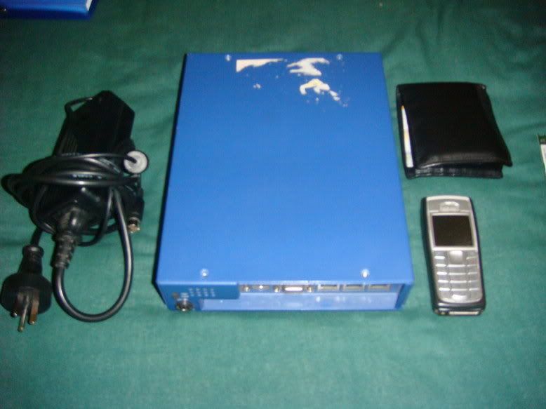

זה המחשב\קופסא:
אני אסיר את שאריות המדבקה, ואולי אצבע אותו יפה
ואני בטוח חייב להחליף לו מאווררים (אולי אנסה קירור פסיבי לגמרי) הנוכחיים מרעישים יחסית.
