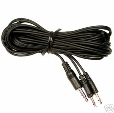

שלום לכם,
ברשותי האוזניות Sennheiser eH250 כמספר חודשים..
לא ממש זוכר כמה אבל לא נורא.
בכל זאת!
יום בהיר אחד קמתי,הסתכלתי על האוזניות וחיברתי למערכת, שמעתי בשני הצדדים, אחרי מס' שעות של האזנה בווליום סביר ביותר (3 עיגולים במד השלט הרחוק של הMX5021), עם הזמן התחילו להיות בעיות במגעים של אוזנייה שמאל והסאונד לא עבר נקי והיה "קח, קח, קח" כשמשחקים במגעים.
עם הזמן עבר כבר חודש ומשהו , ועדיין לא טיפלתי בבעיה ועד לפני חודש כבר לא שומעים באוזנייה שמאל כלל.
יש לציין שאוזנייה ימין חייה ונושמת הבת ז*נה :)
בדקתי אפשרות של להחליף כבל לכבל חלופי, אבל...דיברתי עם היבואן של סנהייזר והם רוצים 120 ש"ח(!) רק על הכבל המקורי של האוזניות.
שאלתם את עצמכם מה עם חו"ל,אז..
http://www.dv247.com/invt/31230/
http://cgi.ebay.com/Cable-Cord-SENNHEISER-eH250-eH350-eH-250-350-HD-477-497_W0QQitemZ190285657089QQcmdZViewItemQQimsxZ20090209?IMSfp=TL090209215005r8174
יקר! כולל משלוח ומיסים זה יוצא לא משתלם , ואפילו אם לא יהיו מיסים אז עדיין יקר.
איזה אלטרנטיבה זולה וטובה יש לעניין? ??? ???
תודה!
הבעיה היא בחיבור לאוזניה או בחיבור בקצה הכבל? אפשר להחליף את החיבורים הללו. חיבור עולה כמה שקלים ותצטרך להלחים בבית.

אין לי שמץ של מושג,
איך אוכל לאבחן מאיפה מגיעה הבעיה?
איפה היית נוגע בשביל לסדר את הבעיה?!

בחיבור לאוזנייה השמאלית.
הPL הקטן,L.
לא היית צריך להוריד את ה-! בציטוט שלי. זה בכוונה שם. מן הסתם אם הבעיה הייתה מסתדרת כשנגעת שם אז הבעיה שם. אז כל עוד לא נוצרה בעיה חדשה מאז, החלפה של הקונקטור תסדר לך את זה. לך לחנות אלקטרוניקה, תקנה חיבור ותחליף אותו בבית.

איך אני מבצע את ההחלפה.

בנוגע לאיך זה נעשה, חותכים את הקונקטור הבעייתי. פותחים את הכבל, יהיו שם מוליך מבודד ועליו עוד מוליכים. החיצוניים הם האדמה והפנימי הוא הסיגנל. אתה מלחים את זה לקונקטור החדש (עדיף שיהיה מונו ולא סטריאו) ומחבר את הסיגנל לפין המרכזי ואת האדמה לגוף של הקונקטור.

מושגים כמו , "אדמה" , "סינגל" , "ומחבר את הסינגל לפין המרכזי ואת האדמה לגוף של הקונקטור" ... :-\
או שתוכל להביא לי מדריך זה יהיה מאוד מאוד מועיל!
:xyxthumbs:תודה
אתה יודע להשתמש במלחם? יש לך מלחם בבית?
אם לא, תלך עם הכבל למעבדת אלקטרוניקה, תראה לו את החלק הדפוק ותגיד לו שיחליף את החיבור. לדעתי גג 20 שקל הוא מסדר לך את זה.

כן יש לי מלחם , אני יודע בערך להשתמש בו..
בעיר שבא אני גר גם במעבדה יעשו עבודה ערבית , אני מעדיף לעשות זאת בכוחות עצמי. 8)
רק אשמח אם אקבל הסבר טיפה יותר מפורט , תודה.
אם אתה יודע "בערך" להשתמש במלחם אז התיקון שלך "בערך" יעבוד. עדיף שתלך למעבדה שייקח 20 שקל ויעשה נורמאלי. הכי חשוב שזה יחזיק יותר מיומיים, ועם הלחמות רופפות זה לא יחזיק.
איך זה נעשה? כמו שאמרתי, תפתח את הכבל, יש בפנים מוליכים שמבודדים ואז עוד מוליכים. את הפנימיים תחבר לפין האמצעי של החיבור, ואת החיצוניים למסגרת של החיבור. בשביל זה תצטרך מלחם, בדיל, וכמובן חיבור שכזה.
