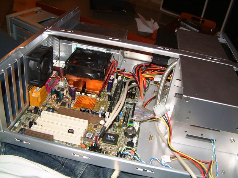

כמו כן ה-V11+ עצום ובקושי התאים לי על ה-Gigabyte GA-7N400-L1..
למעשה הייתי צריך לקופף קצת את אחד הקבלים ליד הסוקט כדי שהוא יכנס..

נידמה לי שה-Aero7+ לא נכנס במארז. הוא גבוה מדי.
(יש לי כאן אחד לביקורת ואני יכול לבדוק בערך).
גם ה-V11+ ממש שקט כמו שאמרתי, בלתי נשמע על העוצמה הכי נמוכה (עם כי דיי רחב, התאמתי אותו בקושי על לוח אחר).

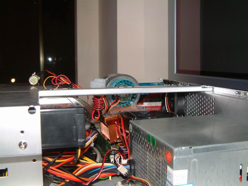

יש בקולרמאסטר איזה מוט חיזוק באמצע שיושב בול מעל המיקום של ההיטסינק (לפחות בדגם של האלומיניום).
הנה תמונה:
והנה תמונה שניסיתי עכשיו לראות איך ה-Aero7+ לא מתאים בערך (כי הוא לא יושב על הסוקט, אלא קצת מעל ליד המעבד):
תודה על ההשקעה ב-3 לפנות בוקר...

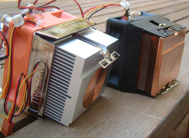

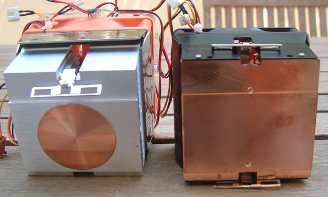

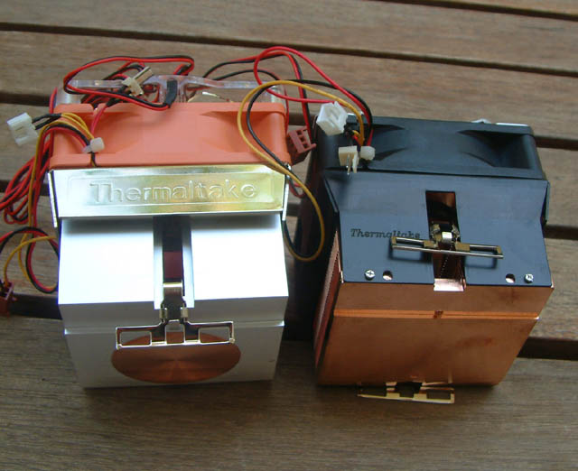

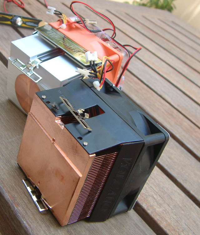

מה ההבדלים? אוף איתך.. טוב, הנה צילמתי כמה תמונות.. :)
עוד לא יצא לי לשמוע את הוונטק ואת ה-9 (למרות שיש לי את שניהם פה..), אבל ה-11 על המצב הכי נמוך שלו שקט.

אני מניח שה-V11 יותר מוצלח מבחינת הקירור מאשר ה-9 כי הוא עשוי כולו מנחושת.
מבחינת הרעש אני מאמין שהם דיי דומים שכן המאווררים אמורים להיות זהים.
