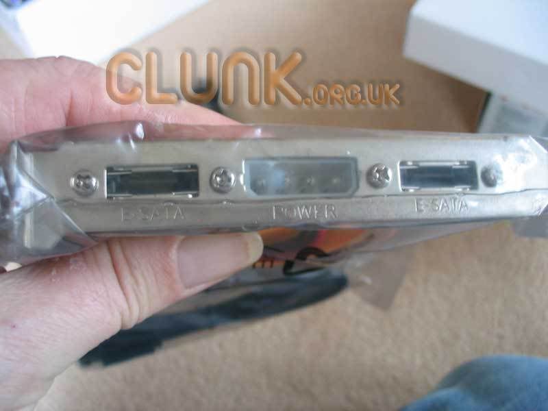

ככה נראה. אם כך, האם אפשר להשיג מקור חשמל חיצוני?

מכיר. מחפש פתרון אחר שלא ידרוש לקנות את כל החלקים הללו. האם אפשר לקנות רק את החיבור לחשמל איפשהו?
יש לי את המוצר הזה בדיוק אבל למחשב הנייח. כפי שאמרתי, אני זקוק לפתרון לנייד.

דיברתי על זה:
