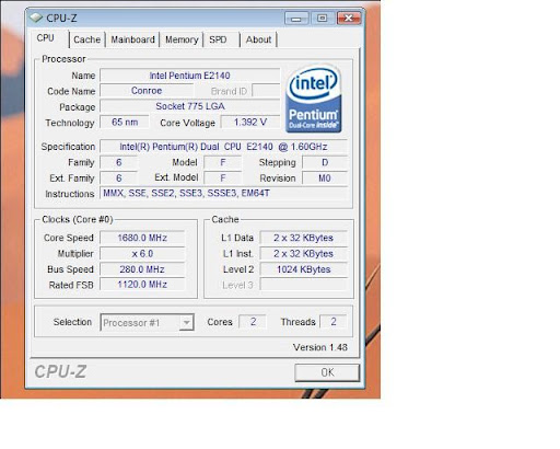

התחלתי לעלות בהדרגה את CPU HOST FREQUANCY הגעתי ל-280, הרצתי תוכנת OCCT לשעה, קיבלתי תוצאה יציבה של 2239.99Mhz.
ב-290 המחשב קרס (ניכבה ולאחר שהדלקתי אותו המערכת הפעלה התחילה לעלות וניזרקה למסך כחול, החזרתי ל-280 והכל הסתדר).
מה שמוזר הוא שלפי CPU-Z המעבד עומד על 1680Mhz:
לפי המערכת הפעלה ב-SYSTEM, המעבד עומד על 2.13Ghz.
מה לא תקין, ואיך אני ממשיך הלאה?
בסדר ,החזרתה את ה BUS ל 280 וזה רושם לך בזמן מאמץ שזה נמוך יותר ?כנראה בדקתה לא באמץ ,בגלל ה EIST הוא מוריד מכפלה כדי לחסוך בחשמל ולהוריד את פליטת החום של המעבד ,קיצר תאשפר את ה CPU HOST FRE ותתחיל לשחק איתו .

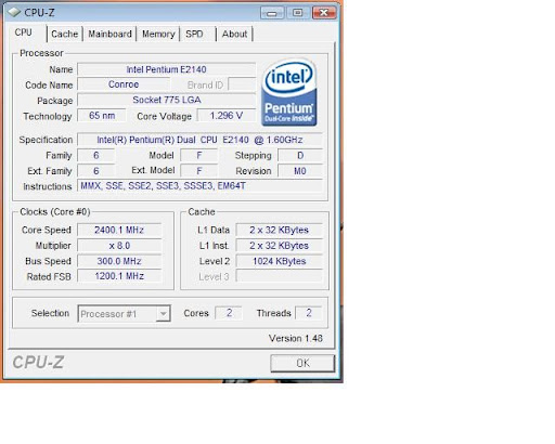

ביטלתי את EIST ו- C1E, קבעתי את ה-PCI-E על 100, זכרון 1:1, העלתי את המתח של המעבד ברמה אחת מעל, CPU HOST CONTROL 300,טמפ' של המעבד 31 מעלות.
כרגע התוצאות טובות ויציבות:
האם עכשיו כדאי להתחיל להעלות את ה-CPU HOST ובמקביל את המתח של המעבד?

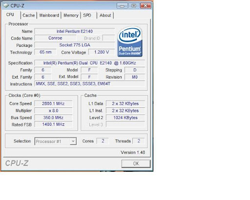

אלו התוצאות שהגעתי אליהם עד עכשיו:
לפי CORETEMP הטמפ' עומדת על 38 מעלות.
הרצתי PRIME ל-9 שעות והכל היה תקין.
עושה רושם שניתן להעלות עוד ולהגיע גם ל-3Ghz ואף יותר, האם כדאי?
הייתי רוצה לעבוד עם המחשב בהגדרות האלו בשוטף,
השאלה היא האם זה בסדר להשאיר את המצב כמו שהוא לאורך זמן?
